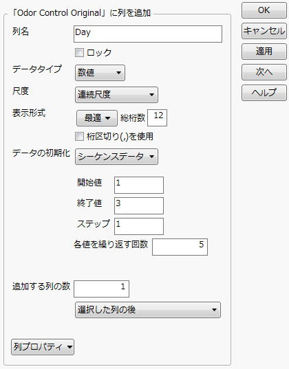

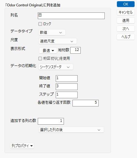

7. 「追加する列の数」の横に「1」と入力します。
図A.11 設定後の「列の新規作成」ウィンドウ
Completed New Columns Window
8. [OK]をクリックします。
