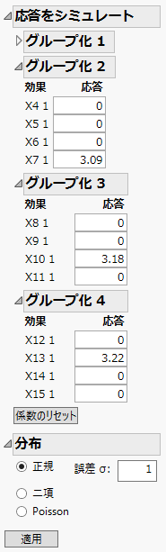

7. 「群直交過飽和計画」の赤い三角ボタンをクリックし、[応答のシミュレート]を選択します。
8. [計画の作成]をクリックします。
9. [テーブルの作成]をクリックします。
図27.2 「応答をシミュレート」ウィンドウ
Simulate Responses Window
「応答をシミュレート」ウィンドウに、計画のデータテーブルを生成するのに使用された設定が表示されます。「グループ化 1」のセクションボックスは閉じています。「グループ化 1」には、疑似因子が含まれた群です。疑似因子は、モデルに影響を及ぼさないものと仮定されるため、いずれの因子も係数が「0」に設定されています。乱数によって設定やデータが生成されているため、実際の結果は、Figure 27.2とは異なります。この乱数シミュレーションでは、「1群あたり1つの効果が有効である」という設定になっています。
ヒント: 「応答をシミュレート」ウィンドウに新しい値を入力すれば、別の乱数シミュレーションを行うことができます。

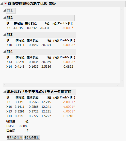

シミュレートした応答の分析
1. [実験計画(DOE)]>[特殊な目的]>[群直交過飽和]>[群直交過飽和のあてはめ]を選択します。
2. 「応答」を選択し、[Y]をクリックします。
3. 「Fake 1」から「X15」までを選択し、[X]をクリックします。
4. [OK]をクリックします。
ヒント: 「群直交過飽和」プラットフォームで生成される計画のテーブルには、「モデル」というスクリプトが含まれます。このスクリプトを実行すると、分析を直接実行できます。
図27.3 群直交過飽和のあてはめの結果
Fit Group Orthogonal Supersaturated Results
この例では、「X7」・「X10」・「X13」が効果を持つ因子として設定されています。「群直交過飽和のあてはめ」によって、この3つの因子が有意であると判断されました。加えて、「X14」も有意と特定されています。実際に実験・分析する場合は、効果の大きさや有意性を吟味し、より詳しく調べる必要があるかどうかを判断する必要があります。
メモ: シミュレーションの設定や結果は、乱数によって生成されています。実際の結果は、この例のFigure 27.3とは異なります。場合によっては、ある群に他にも有効な効果がある可能性を示す警告が表示されます。過飽和計画においては、実験結果から結論がはっきりと決まらない場合があります。
5. [モデルの実行]をクリックし、特定されたモデルを実行します。
