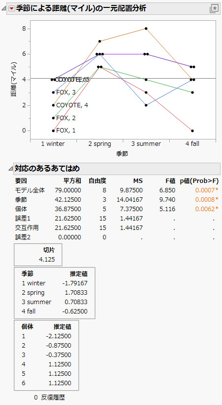

「一元配置」プラットフォームを使い、6種類の動物がそれぞれの季節に移動した距離のデータを分析します。
1. [ヘルプ]>[サンプルデータフォルダ]を選択し、「Matching.jmp」を開きます。
2. [分析]>[二変量の関係]を選択します。
3. 「距離(マイル)」を選択し、[Y, 目的変数]をクリックします。
4. 「季節」を選択し、[X, 説明変数]をクリックします。
5. [OK]をクリックします。
6. [一元配置分析]の赤い三角ボタンをクリックし、[対応のある列を設定]を選択します。
7. 対応のある列として「個体」を選択します。
8. [OK]をクリックします。
図6.34 「対応のあるあてはめ」レポートの例
Example of the Matching Column Report
「個体」を対応のある変数として、季節ごとの移動距離がプロットに表示されます。「種別」と「個体」がラベルの列として設定されており、また、各個体の最初の測定値において、ラベルが表示されるように設定されています。
「対応のあるあてはめ」レポートには、「季節」効果と「個体」効果、およびそのF検定が表示されています。これは、「モデルのあてはめ」プラットフォームで交互作用項のあるモデルとないモデルの2つを実行したときに計算される検定と同じです。水準が2つしかないときは、F検定は対応のあるt検定と等しくなります。
