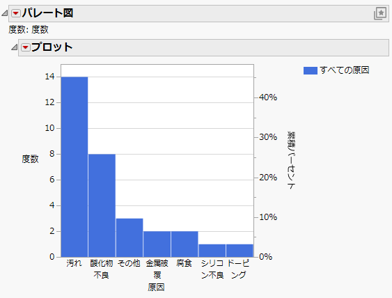

図15.2 「パレート図」レポートウィンドウ
Pareto Plot Report Window

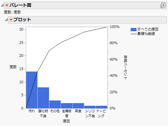

各カテゴリの不適合に関して、左の軸に度数、右の軸に割合が示されています。棒は最も頻度の高い不適合から順に、左から右へと並べられています。曲線は不適合の度数を左から右へ足していったときの累計和を示します。
6. 「プロット」の赤い三角ボタンをクリックし、[累積パーセント]>[累積パーセント点のラベル]を選択します。
「汚れ」が不適合の約45%を占めていることがわかります。また、「酸化物不良」の棒の上にある折れ線の座標から、「汚れ」と「酸化物不良」の2つで不適合の約71%を占めることがわかります。

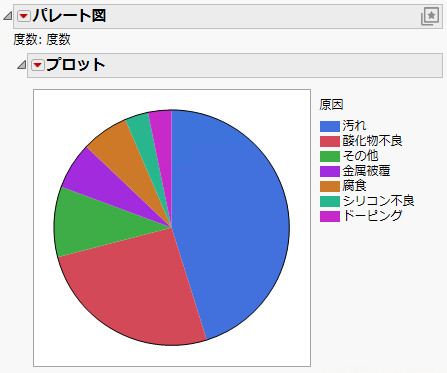

11. データを円グラフで表示するには、「プロット」の赤い三角ボタンをクリックし、[パレート]>[円グラフ]を選択します。
図15.4 円グラフを使ったパレート図
Pareto Plot as a Pie Chart
「汚れ」と「酸化物不良」が不適合数の大半をしめていることが一目瞭然です。
