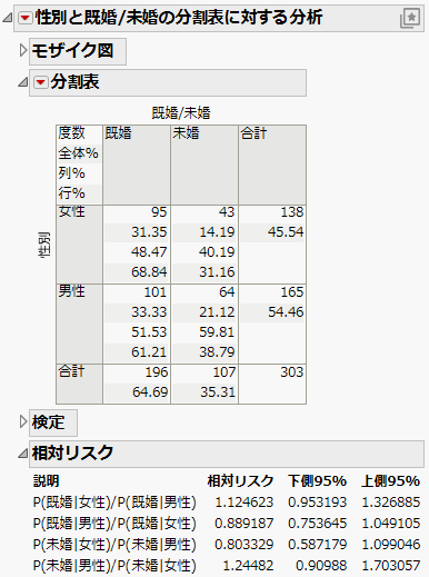

• 応答と因子のすべての組み合わせ(2 × 2 = 4)について相対リスクを計算するには、[すべての組み合わせを計算]チェックボックスをオンにします(Figure 7.13)。
7. [すべての組み合わせを計算]チェックボックスをオンにして、すべての組み合わせについて計算を行います。他のすべての設定はデフォルト値のままにしておきます。
図7.13 「相対リスク」レポートの例
Example of the Risk Ratio Report
相対リスクは次のように計算します。
1. 「相対リスク」レポートの最初の項目(P(既婚|女性)/P(既婚|男性))を例にして説明します。
2. P(既婚|女性)およびP(既婚|男性)といった確率は、分割表に表示されています。これらの確率は、分割表では、女性および男性の各行における、既婚の「行%」に相当します。
P(既婚|女性) = 0.6884
P(既婚|男性) = 0.6121
これらの値をもとに、相対リスクは次式で計算されます。
P(既婚|女性)/P(既婚|男性) = Equation shown here = 1.1247
