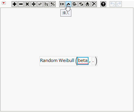

5. 計算式エディタで、[乱数]>[Random Weibull]を選択します。
6. 「beta」のプレースホルダーが選択されています。画面上部のアイコン一覧より、挿入アイコン(^)をクリックします。
図9.28 「純度 乱数」列の計算式エディタ
Formula Editor for Simulated Purity Column
これで、alphaパラメータのプレースホルダーが追加されます。

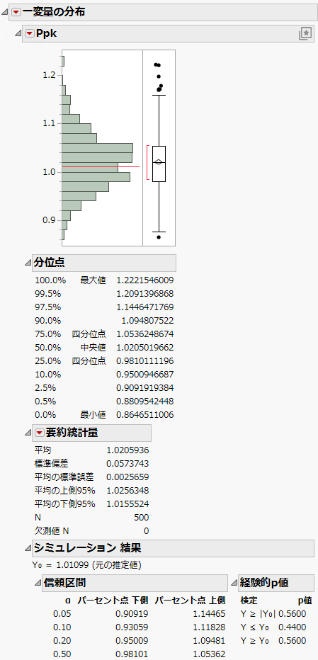

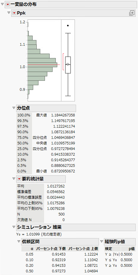

計算には、多少時間がかかります。「工程能力 シミュレーション結果(推定値)」というデータテーブルが開きます。このデータテーブルにある「Ppk」と「Ppl」の各列には、「純度 乱数」の計算式に基づいて計算した500の値が含まれます。最初の行は、「純度」のデータに対して得られた元の値を含んでいます。この行の属性には除外が与えられています。「純度」は下側仕様限界しか持たないので、「Ppk」と「Ppl」の値は同じになります。
11. 「工程能力 シミュレーション結果(推定値)」データテーブルで、「一変量の分布」スクリプトの緑色の三角ボタンをクリックします。
図9.30 シミュレーションで求めた「純度」のPpk値の分布
Distribution of Simulated Ppk Values for Purity
メモ: 「純度 乱数」列の計算式におけるパラメータの小数桁数精度により、値は若干異なるかもしれません。
PpkとPplの2つの「一変量の分布」レポートが表示されます。ただし、「純度」は下側仕様限界しか持たないため、PpkとPplの値は同じです。そのため、「一変量の分布」レポートも内容は同じです。
「シミュレーション 結果」レポートを見ると、Ppkの95%信頼区間は0.909~1.145です。これは次のことを示しています。真のPpkの値は、1.0より大きい可能性は否定できません。つまり、「純度」に対する結果は、非正規分布の工程能力分析で作成した「工程能力指数プロット」のPpk = 1の線より上に位置していることが考えられます。

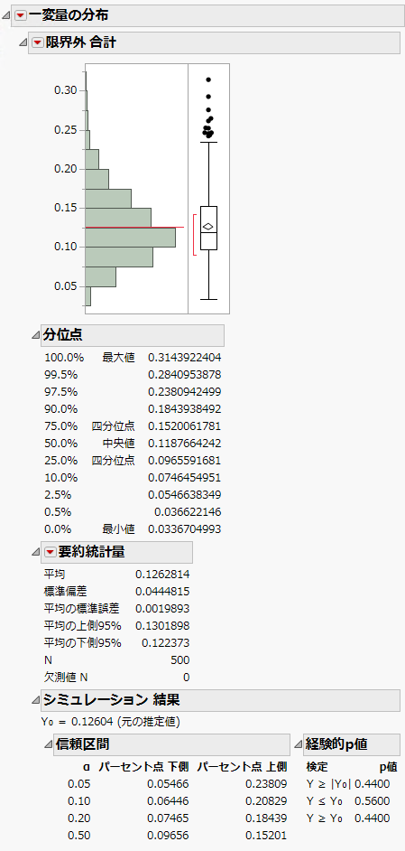

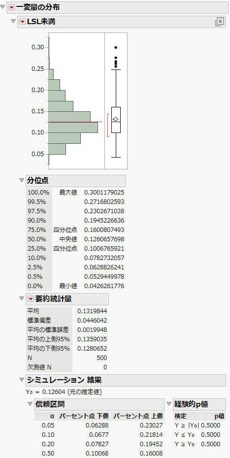

計算には、多少時間がかかります。「工程能力 シミュレーション結果(全体σ %)」というデータテーブルが開きます。「純度」には下側仕様限界しかないため、「LSL未満」の値は「限界外 合計」と一致します。
16. 「工程能力 シミュレーション結果(全体σ %)」データテーブルで、「一変量の分布」スクリプトの緑色の三角ボタンをクリックします。
図9.31 「純度」の「限界外 合計」をシミュレーションした値の分布
Distribution of Simulated Total Outside Values for Purity
ここでも、同一の「一変量の分布」レポートが2つ作成されます。「シミュレーションの結果」レポートを見ると、不適合の「全体σ %」の95%信頼区間は0.055~0.238です。
