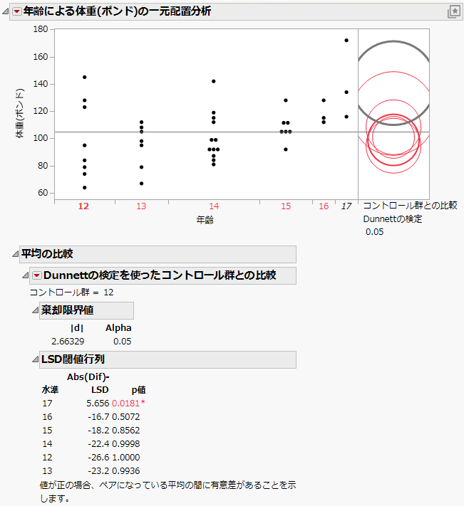

図6.19 [コントロール群との比較(Dunnett)]の比較円の例
Example of With Control, Dunnett’s Comparison Circles
比較円や「LSD閾値行列」を見ると、水準17だけが、コントロール群である水準12と有意に異なることがわかります。
ヒント: 片側検定を行うには、「Dunnetの検定を使ったコントロール群との比較」の赤い三角ボタンのメニューから[下片側Dunnett]または[上片側Dunnett]を選択します。
