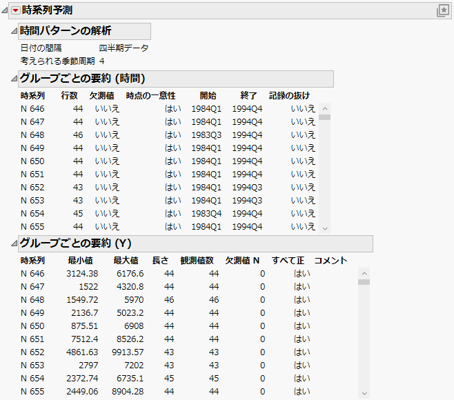

最初の「時系列予測」レポートが表示されます。ここには、「時間」変数と「Y」変数の要約があります。また、予測モデルをあてはめるためのオプションを含む「モデル化の設定」レポートもあります。
図19.2 「時系列予測」の最初のレポート

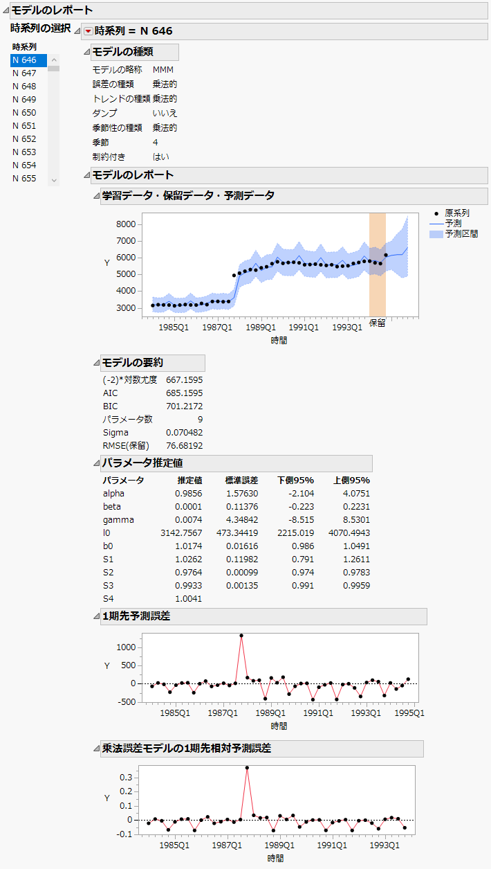

これにより、推奨される一連のモデルがデータにあてはめられます。グループ変数の各水準に対する最良のモデルが選ばれ、「モデルのレポート」に示されます。モデルのレポートを参照してください。
図19.3 モデルのレポート
Model Reports
1つの時系列「N 646」のモデルレポートが表示されます。「時系列の選択」リストで選択されている時系列のレポートが表示されます。キーボードの下矢印キーを押すことで、他の時系列のレポートを見ていくことができます。また、リストボックスで別の時系列をクリックすれば、そのクリックした時系列のレポートが表示されます。
