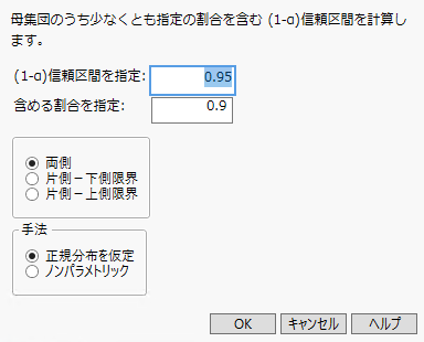

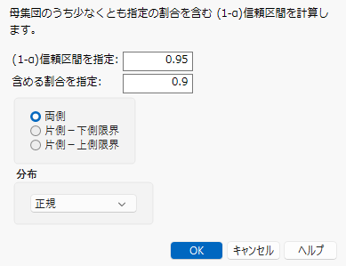

5. 「オゾン」の赤い三角ボタンをクリックし、[許容区間]を選択します。
図3.21 「許容区間」ウィンドウ
The Tolerance Intervals Window
6. デフォルトの値をそのまま使用し、[OK]をクリックします。
