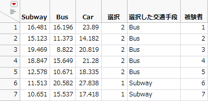

1. [ヘルプ]>[サンプルデータフォルダ]を選択し、「Daganzo Trip.jmp」データテーブルを開きます。
図4.43 「Daganzo Trip.jmp」データテーブル(一部)
Partial Daganzo Trip Table

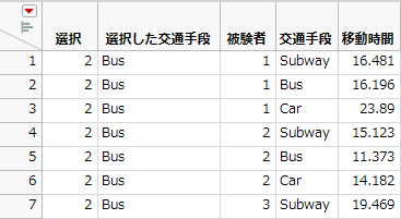

図4.45 「Daganzo Trip.jmp」データテーブルに「選択した交通手段」と「被験者」の列を追加
Partial Daganzo Trip Data with New Choice Mode and Subject Columns

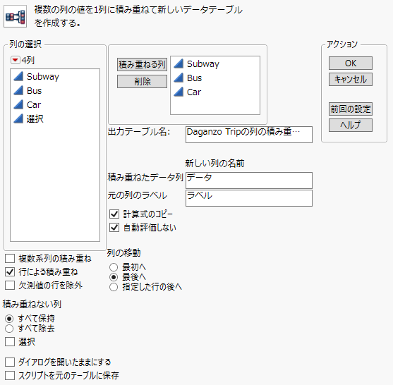

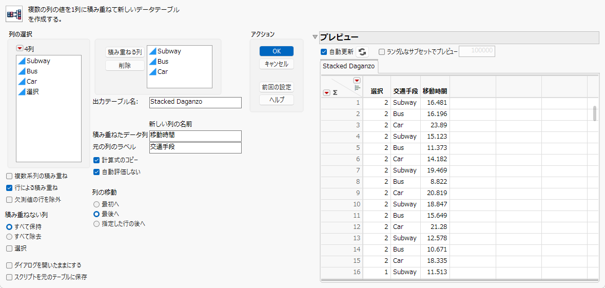

1. [テーブル]>[列の積み重ね]を選択します。
2. 「Subway」、「Bus」、「Car」を選択し、[積み重ねる列]をクリックします。
3. 「出力テーブル名」に「Stacked Daganzo」と入力します。「積み重ねたデータ列」に「移動時間」、「元の列のラベル」に「交通手段」と入力します。
図4.46 Daganzoのデータで行う積み重ねのダイアログボックス
Stack Dialog for Daganzo Data
4. [OK]をクリックします。
図4.47 「Stacked Daganzo」データテーブル(一部)

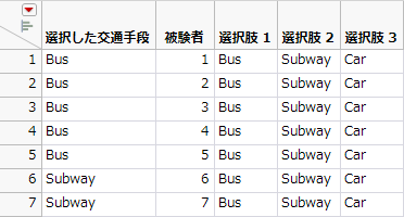

6. [列]>[列の新規作成]を選択します。
7. 「列名」に「選択肢」と入力します。
8. [データタイプ]>[文字]を選択します。
9. 「追加する列の数」に「3」と入力します。
10. [OK]をクリックします。
「選択肢 1」、「選択肢 2」、「選択肢 3」という列が追加されています。
11. 「選択肢 1」の最初の行に「Bus」と入力します。セルを右クリックし、[初期値を埋める/挿入]>[テーブルの末尾まで入力]を選択します。
12. 「選択肢 2」の最初の行に「Subway」と入力します。セルを右クリックし、[初期値を埋める / 挿入]>[テーブルの末尾まで入力]を選択します。
13. 「選択肢 3」の最初の行に「Car」と入力します。セルを右クリックし、[初期値を埋める/挿入]>[テーブルの末尾まで入力]を選択します。
図4.49 Daganzoのデータのサブセットに選択肢集合を追加
Partial Subset Table of Daganzo Data with Choice Set

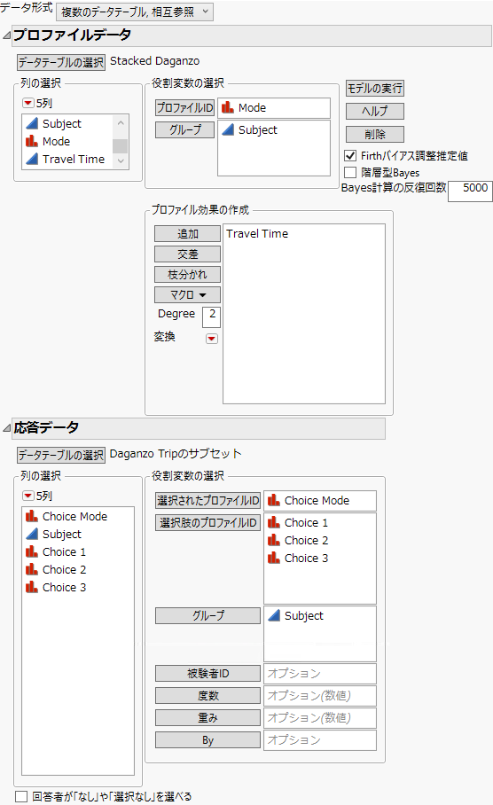

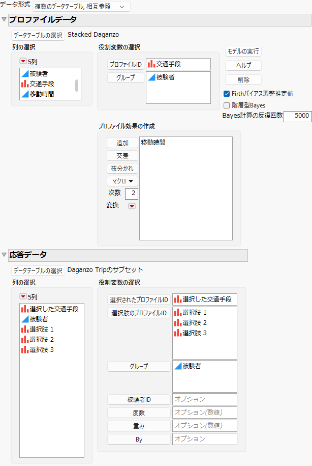

元の「Daganzo Trip.jmp」テーブルを2つのテーブルに分けたところで、「選択モデル」プラットフォームを実行します。
1. [分析]>[消費者調査]>[選択モデル]を選択します。
2. 「データ形式」メニューから[複数のデータテーブル, 相互参照]を選択します。
3. Figure 4.50のとおりにモデルを指定します。
図4.50 複数のテーブルを使ったDaganzoデータの「選択モデル」ダイアログボックス
Choice Dialog Box for Daganzo Data with Multiple Tables
4. [モデルの実行]をクリックします。

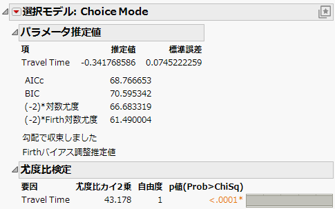

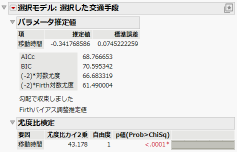

計算されたパラメータ推定値は、効用関数における「移動時間」の係数を表します。
図4.51 Daganzoのデータの「移動時間」に対するパラメータ推定値
Parameter Estimate for Travel Time of Daganzo Data
係数が負の値になっているのは、移動時間の増加が消費者の効用(満足度)に対して負の効果を持つことを表します。尤度比検定において、「移動時間」の効果は有意になっています。
