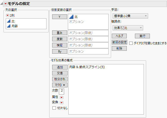

1. [ヘルプ]>[サンプルデータフォルダ]を選択し、「Growth.jmp」を開きます。
2. [分析]>[モデルのあてはめ]を選択します。
3. 「比」列を選択して[Y]をクリックします。
4. 「月齢」列を選択して[追加]をクリックします。
5. 「モデル効果の構成」リストで「月齢」を選択します。
6. [属性]>[節点スプライン効果]を選択します。
7. 「節点スプライン効果」ウィンドウで「等間隔に節点を配置: 節点の個数 =」を選択し、「5」と入力します。
8. [OK]をクリックします。
図4.59 「モデルのあてはめ」起動ウィンドウ
Fit Model Launch Window
9. [実行]をクリックします。

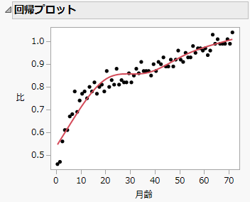

図4.60 スプラインによるあてはめの回帰プロット
Regression Plot with the Spline Fit
節点スプラインによるあてはめの回帰プロットは、「月齢」と「比」の間の関連性を示しています。このプロットは非直線的なパターンとなっており、両変数間の関係は直線的ではないことが示唆されています。
