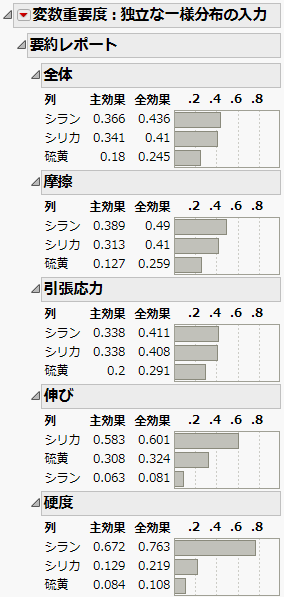

3. 「予測プロファイル」の赤い三角ボタンをクリックし、[変数重要度の評価]>[独立な一様分布の入力]を選択します。
Figure 3.29のような「要約レポート」が作成されます。変数重要度は無作為抽出の標本に基づいて計算されるため、実際の結果は、下図に示されているものとは若干異なる場合があります。
レポートには、4つの応答ごとに1つずつ表が表示されます。「全体」表には、変数重要度の4応答間の平均が表示されます。「予測プロファイル」の因子(Figure 3.30)は、「全体」表の「全効果」に示される重要度の値に従って並べ替えられます。
図3.29 4応答の「要約レポート」
Summary Report for Four Responses

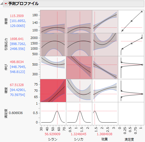

4. 「変数重要度:独立な一様分布の入力」の赤い三角ボタンをクリックし、[プロファイルの色付け]を選択します。
プロファイルの各パネルが色分けされ、「全効果」の重要度が赤から白のグラデーションで示されます。たとえば、重要度が一番高い因子は、「硬度」に対する「シラン」であると簡単に見分けることができます。
図3.30 4応答の予測プロファイル
Prediction Profiler for Four Responses

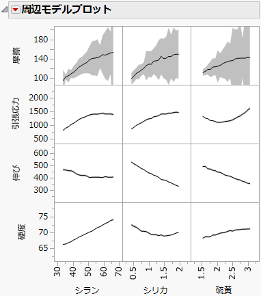

「周辺モデルプロット」レポートは、因子ごとに、それ以外の2つの因子が一様分布に従うとした場合の、応答の周辺平均がプロットされています。
図3.31 4応答の「周辺モデルプロット」
Marginal Model Plots for Four Responses
