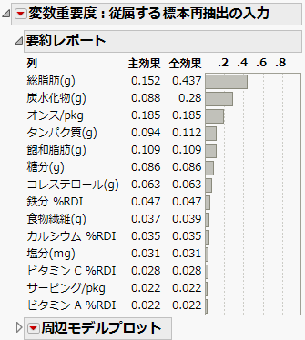

因子間に相関関係があるため、その点を考慮して、重要度計算時の標本抽出法として[従属する標本再抽出の入力]を選択します。
10. 「予測プロファイル」の赤い三角ボタンをクリックし、[変数重要度の評価]>[従属する標本再抽出の入力]を選択します。
図3.27 「従属する標本再抽出の入力」レポート
Dependent Resampled Inputs Report
「変数重要度:従属する標本再抽出の入力」レポートが表示されます。「予測プロファイル」のセルの並び順が、レポートの「全効果」の値の大きい順に変化している点を確認してください。Figure 3.27では、「全効果」の値から、「総脂肪(g)」と「炭水化物(g)」が応答の予測値に大きい影響力を持つ因子だと判断できます(それぞれ0.437と0.28)。同様に、「オンス/pkg」と「タンパク質(g)」は、それらより少し小さい値ではあるものの、影響力のある因子です(それぞれ0.185と0.112)。

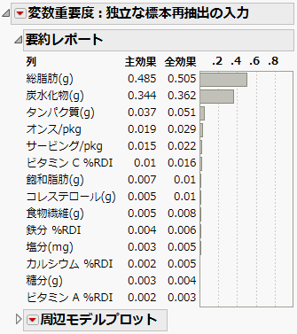

因子間に相関があると仮定して求めた重要度と、因子が相互に独立であると仮定して求めた重要度を比較してみてもよいでしょう。
11. 「予測プロファイル」の赤い三角ボタンをクリックし、[変数重要度の評価]>[独立な標本再抽出の入力]を選択します。
図3.28 「独立な標本再抽出の入力」レポート
Independent Resampled Inputs Report
因子間の相関がなく、分布が一様分布でない場合には、この[独立な標本再抽出の入力]オプションを用いるのが良いでしょう。「変数重要度:独立な標本再抽出の入力」レポートは、「総脂肪(g)」と「炭水化物(g)」は、依然として予測値に大きい影響力を持つ(それぞれ0.505と0.362)ことを示しています。同様に、「タンパク質(g)」と「オンス/pkg」は、それらに比べるとかなり小さい値ではあるものの、効果のある因子です(それぞれ0.05と0.03)。Figure 3.27と比較すると、「総脂肪(g)」と「炭水化物(g)」の「全効果」の重要度はわずかに増加していますが、「オンス/pkg」と「タンパク質(g)」は大幅に減少しています。これより、標本再抽出手法によって変数重要度の値にばらつきがあることがわかります。
