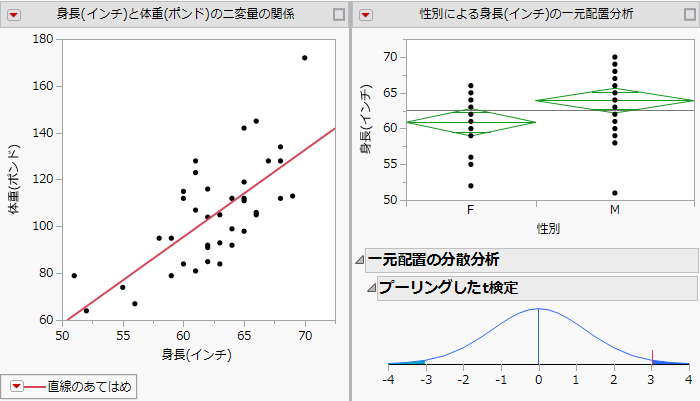

1段のレポートで構成されたダッシュボード
次の例では、各レポートをタブページボックスに表示しています。この例などで作成されたダッシュボードにおいてレポートの位置を変更するには、タブのタイトルをクリックし、強調表示されたドロップゾーンに、その移動させたいタブページをドラッグ&ドロップします。その時、横・縦・タブ形式のいずれかに変更するように、ドロップゾーンが強調表示されます。有効なドロップゾーンにドラッグ&ドロップされなかった場合は、そのタブページは元の位置に戻ります。
この例では、スクリプトによって、2つのレポートを並べたダッシュボードを作成します。
New Window( "マイダッシュボード",
	H Splitter Box( // レポートをSplitter Boxに入れる
	Size( 700, 400 ),
		Tab Page Box( // レポートをTab Page Boxに入れる
			Title( "身長(インチ)と体重(ポンド)の二変量の関係" ),
			dt << Bivariate( // 二変量レポート
				Y( :"体重(ポンド)"n ),
				X( :"身長(インチ)"n ),
				Fit Line,
				Report View( "Summary" ) // グラフだけ表示する
			<<Moveable( 1 ) // レポートを移動可能にする
		Tab Page Box(
			Title( "性別による身長(インチ)の一元配置分析" ),
			dt << Oneway( // 一元配置レポート
				Y( :"身長(インチ)"n ),
				X( :性別 ),
				Means( 1 ),
				Mean Diamonds( 1 ),
				Report View( "要約" )
			<<Moveable( 1 )
/* タブボックスを別の位置にドラッグすることができる
ディスプレイボックスを移動可能とするために必要 */
		<<Dockable( 1 )
図11.27 2つのレポートを含むダッシュボード
Dashboard with Two Reports

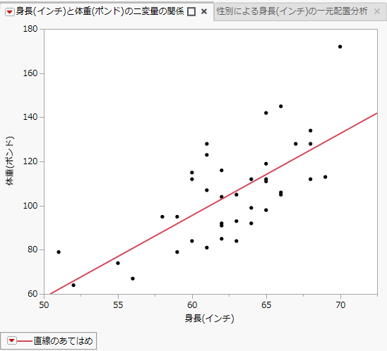

タブ形式のダッシュボード
次のスクリプトは、一つずつのタブに各レポートを配置したダッシュボードを作成します。
	Tab Box( // レポートをTab Boxに入れる
				Y( :"体重(ポンド)"n ),
				X( :"身長(インチ)"n ),
				Fit Line,
			<<Moveable( 1 ), // レポートを移動可能にする
			<<Closeable( 1 ) // レポートを閉じられるようににする
		Tab Page Box(
				Y( :"身長(インチ)"n ),
				X( :性別 ),
				Means( 1 ),
				Mean Diamonds( 1 ),
				Report View( "要約" )
			<<Moveable( 1 ),
			<<Closeable( 1 )
		<<Dockable( 1 ),
		<<Set Overflow Enabled( 0 )	 	// 両方のタブページが表示される
図11.28 タブ形式のダッシュボード
Dashboard with Tabs

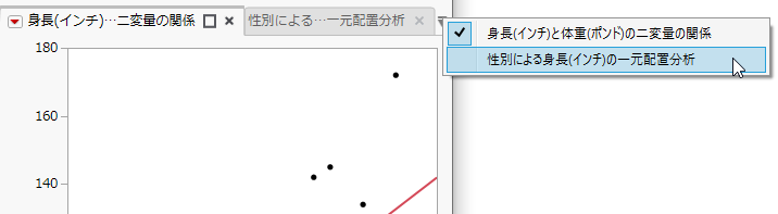

複数のタブで構成されたダッシュボードでは、タブ形式になったすべてのレポートが表示されるよう、ウィンドウの幅が調整されます。最初のレポートだけを表示し、その他のレポートはユーザにリストから選んでもらうこともできます。その場合は、スクリプトの終わりの方にあるSet Overflow Enabled( 0 )をSet Overflow Enabled( 1 )に変更します。Figure 11.29は、その変更をした結果です。
図11.29 オーバーフロータブ形式のダッシュボード
Dashboard with Overflow Tabs

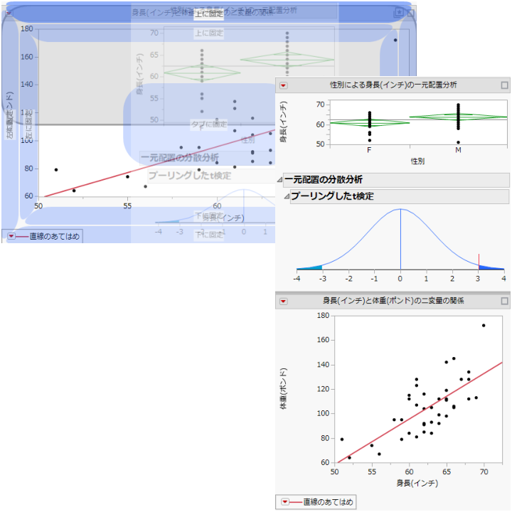

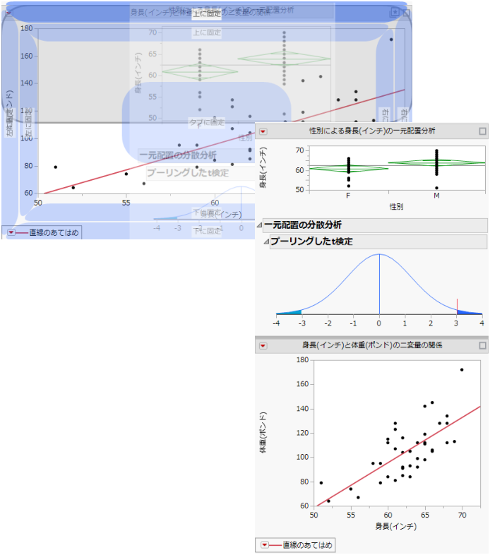

JMPのダッシュボードのように、レポートの並べ替えを可能にしたレイアウトを、ここでは「ドッキングレイアウト」と呼びます。JMPにてドッキングレイアウトを実現するには、 Tab Page Box()オブジェクトとドッキングコンテナを用います。なお、JMPのダッシュボードにて、レイアウトを変えるには、強調表示されたドロップゾーンに、移動させたいタブをドラッグ&ドロップします。Figure 11.27では、2つのレポートがドッキングしています。Figure 11.30は、「一元配置」レポートを強調表示されたドロップゾーンにドラッグ&ドロップし、レポートを縦に並べたところです。
図11.30 ダッシュボードでのタブのドッキング
Docking a Tab in a Dashboard
