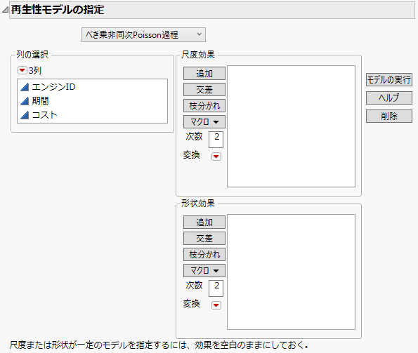

「再生モデルによる分析」の赤い三角ボタンをクリックし、[モデルのあてはめ]を選択すると、「再生性モデルの指定」ウィンドウ(Figure 7.5)が表示されます。
図7.5 「再生性モデルの指定」ウィンドウ

• 「再生性モデルの指定」ウィンドウ(Figure 7.5)で「尺度効果」や「形状効果」を指定した場合、Table 7.1で示した尺度と形状のパラメータが、それらの指定された効果(説明変数)の関数として、モデル化されます。尺度や形状のパラメータが一定であるモデルをあてはめたい場合は、「尺度効果」と「形状効果」に何も指定しないでください。
• 同次Poisson過程は、他のモデルの特殊な場合になっています。べき乗非同次Poisson過程と比例強度Poisson過程は、説明変数がない場合には、等価なモデルです。説明変数を含む複雑なモデルでは、比例強度モデルの方が、べき乗非同次Poisson過程よりも、反復計算での問題が生じにくいと考えられます。

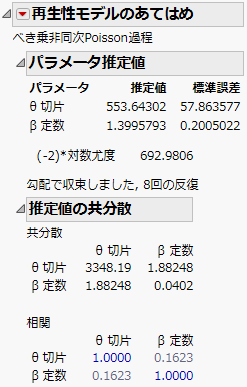

[モデルの実行]をクリックすると、モデルがあてはめられ、レポートが表示されます。
図7.6 モデルのレポート
Model Report
「再生性モデルのあてはめ」の赤い三角ボタンのメニューには、以下のオプションがあります。
