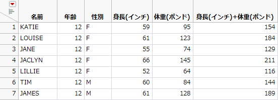

たとえば、Figure 2.11は和を求める計算式の列を持つデータテーブルです。「身長+体重」列に計算式が設定されています。この計算式は、各行の「身長(インチ)」と「体重(ポンド)」の和を求めます。
図2.11 計算式の列を持つデータテーブル
Data Table with Formula Column
