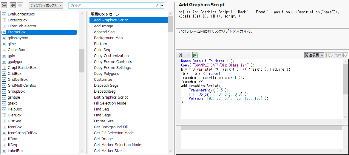

フレームボックスに送ることのできるメッセージの種類を調べるには、[ヘルプ]>[スクリプトの索引]を選択し、[frame box]を検索します。
図11.6 「スクリプトの索引」のディスプレイボックスリスト
Scripting Index Display Boxes List
「スクリプトの索引」の代わりにShow Properties()関数を使用する方法もあります。その場合、使用できるメッセージはログに出力されます。

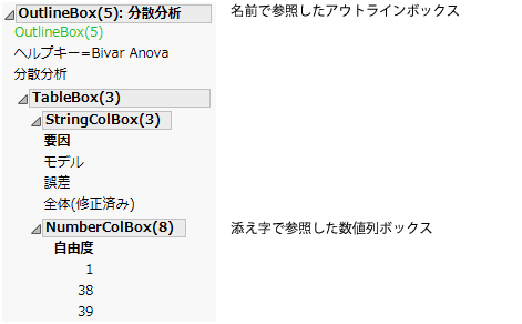

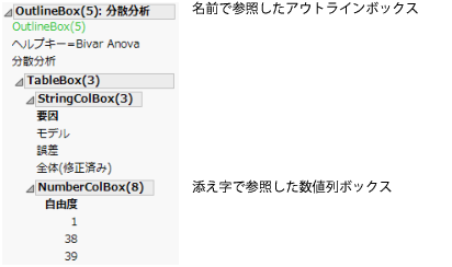

互換性のためのディスプレイボックスの添え字
JMPのリリースによって、ディスプレイボックスがレポートに追加されたり、削除されたりするため、ディスプレイボックスに対する通し番号が変わってしまうことがあります。文字列を使用してボックスを特定し、その後に添え字を付けて子のボックスを特定すると、リリースが変わった場合でも信頼性が高くなり、リリース間の変更の影響を受けにくくなります。
rp = dt << Bivariate(
	Y( :"体重(ポンド)"n ),
	X( :"身長(インチ)"n ),
	Fit Line( {Line Color( {213, 72, 87} )} )
Print(
	"全体(修正済み)の自由度=",
// 文字列は親ボックスを参照
	Report( rp )[Outline Box( "分散分析" )][
	Number Col Box( 1 )][3] // 添え字で子ボックスを参照
図11.7 添え字の付いたディスプレイボックス
Subscripted Display Box
前の例で示した添え字の番号は、名前で参照したボックスの中での相対的な番号であるため、リリースごとに変更されることはあまりありません。しかしながら、これは「ツリー構造の表示」で表示される絶対的な番号がそのまま使用できないことも意味しています。
