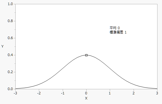

Handle()は、最初の2つの引数の初期値で与えられる座標にハンドルを配置し、引数の初期値を使ってグラフを描きます。その後、そのハンドルは別の位置まで移動できます。初めに指定されたスクリプト(Handle関数の第3引数)は、マウスボタンが押されてハンドルがドラッグされている間、実行されます。2つ目に指定されたスクリプト(Handle関数の第4引数。オプション指定であり、この例では使用していません)は、マウスボタンが放されるたびに実行されます。これらのイベントについては、Mousetrap()の例を参照してください。
// 正規密度
mu = 0;
sigma = 1;
rsqrt2pi = 1 / Sqrt( 2 * Pi() );
win = New Window( "正規密度",
	Graph Box(
		Frame Size( 500, 300 ),
		X Scale( -3, 3 ),
		Y Scale( 0, 1 ),
		Y Function( Normal Density( (x - mu) / sigma ) / sigma, x );
		Handle(
			mu,
			rsqrt2pi / sigma,
			mu = x;
			sigma = rsqrt2pi / y;
		Text( {1, .7}, "平均 ", mu, {1, .65}, "標準偏差 ", sigma );
JMPの「Samples」フォルダの「Scripts」フォルダにある「demoPlotProb.jsl」を実行すると、ベータ分布、ガンマ分布、Weibull分布、および対数正規分布の密度関数のグラフが表示されます。正規分布の出力をFigure 12.23に示します。動いているところを確認するため、ぜひご自分でスクリプトを実行してみてください。
図12.23 Handle()の正規密度の例
Normal Density Example for Handle()
エラーを回避するために、必ず、ハンドルの座標の初期値をこの例の1行目のように設定してください。

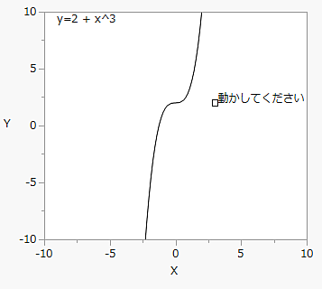

他の関数を使って、Handle()を制限することもできます。以下の例で作成するインタラクティブなグラフは、Round()を使って、指数と切片が整数だけになるようにしています。
a = 3;
b = 2;
win = New Window( "切片とべき乗",
	Graph Box(
		Frame Size( 200, 200 ),
		X Scale( -10, 10 ),
		Y Scale( -10, 10 ),
		Y Function( Round( b ) + x ^ (Round( a )), x );
		Handle(
			a,
			b,
			a = x;
			b = y;
		Text( {a, b}, " 動かしてください" );
		Text( {-9, 9}, "y=", Round( b ), " + x^", Round( a ) );
図12.24 Handle()の切片とべき乗の例
Intercepts and Powers for Handle()

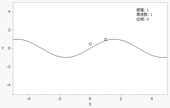

また、1つのグラフ内で複数のハンドルを使用できます。
amplitude = 1;
freq = 1;
phase = 0;
win = New Window( "正弦波",
	Graph Box(
		X Scale( -5, 5 ),
		Y Scale( -5, 5 ),
		Y Function( amplitude * Sine( x / freq + phase ), x );
		Handle( // 最初のハンドル
			freq,
			amplitude,
			freq = x;
			amplitude = y;
		Handle( phase, .5, phase = x ); // 2つ目のハンドル
		Text(
			{3, 4},
			"振幅: ",
			Round( amplitude, 4 ),
			{3, 3.5},
			"周波数: ",
			Round( freq, 4 ),
			{3, 3},
			"位相: ",
			Round( phase, 4 )
図12.26 2つのハンドル
Two Handles
