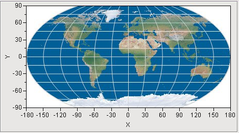

2つのいずれかを選択すると、地図のスケールが地図座標に変換されます。北米大陸の地図にアラスカとハワイを含めたい場合は、[地図座標 米国]を使います。X軸とY軸の両方のスケールを地図座標にしないと変換は行われません。一方の軸だけでスケールを変更しても地図には変化が見られません。次の図は、[粗い衛星写真]を背景地図に使い、軸のスケールとして地図座標を指定したものです。グリッド線もオンになっています。経度線が直線から曲線に変わったことに注目してください。

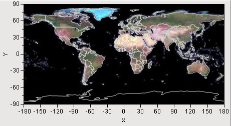

NASAサーバーは、地球全体の地図を提供しています。次の図では、NASAサーバーから入手した背景地図を使っています。境界線の地図により、国の輪郭が表示されています。

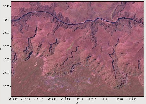

NASAサーバーの地図は、地球全体を網羅しているだけでなく、小さな領域までズームしても画像が乱れません。次の図は、アリゾナ州のグランドキャニオンを流れるコロラド河の地図です。地図の下の方にグランドキャニオン村が見えます。
図12.18 NASAサーバーの地図でコロラドにズームインしたところ
NASA Server Map Example - Zoom In on Colorado
軸の値を見ると、この画像の縦と横が10分の1度にも満たないことがわかります。[粗い衛星写真]や[細かい衛星写真]では、ここまで接近した画像は表示できません。NASAサーバーの地図では、地球上のあらゆる地域を拡大表示することができます。一方、水の部分はただ黒く表示されるだけです。NASAサーバーへのアクセスは無料ですが、可用性は限られています。サーバーが一時的に利用不可能なときや、アクセスが集中したときは、エラーメッセージが表示され、地図が入手できなくなります。
