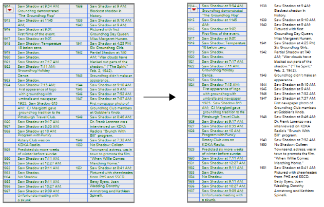

たまにPDFファイルのテーブルが自動的に検出されないことがあります。その場合は、列の周囲のボックスをドラッグして、テーブルをグループ化したり分割したりします。
図3.25 PDFファイルのプレビュー(一部分)
Partial PDF File Preview
図のテーブルは3つに分かれたテーブルとして自動検出されています。

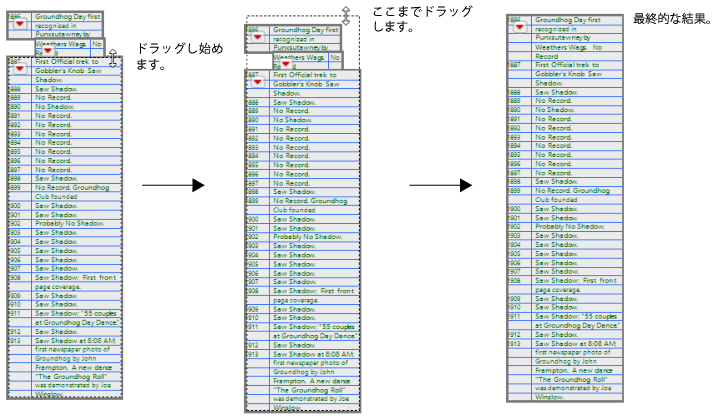

1つのテーブルとして認識させるには、3つ目のテーブルの上端を上方向にドラッグして、残りの2つのテーブルを囲みます。
図3.26 1つのテーブルの作成
Creating One Table
Figure 3.27に示す最初のテーブルで、右端の枠線を左方向へドラッグしてテーブルに列1および2だけが含まれるようにすると、列3および4は無視されるようになります(Figure 3.27)。
図3.27 テーブルの分割
Splitting Up a Table
また、含まれていない列を囲むようにボックスをドラッグすると、それらの列が1つのテーブルに含まれるようになります(Figure 3.28)。
図3.28 1ページ目の最終的なテーブル
Final Tables on Page One
