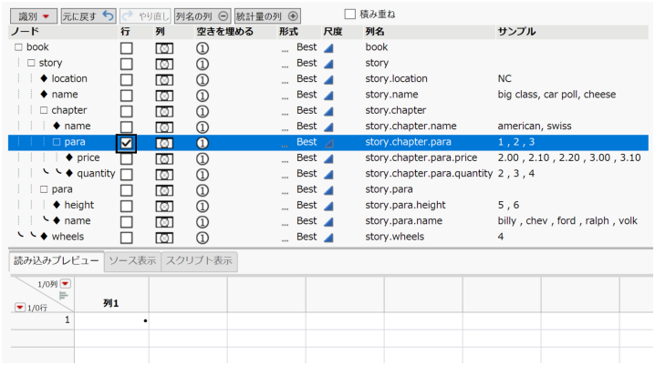

1. 「行」列で、データテーブルで新しい行を作成するための要素を選択します。この例では、</para>が処理されたときに行が作成され、その行に対して現在の値が各列に書き込まれるように設定しましょう。
図3.29 「行」列で選択された行要素
Row Element Selected in the Row Column

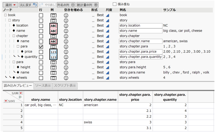

2. 「列」列で、以下の列のデータタイプを選択します。
– location: 文字
– 2つのname: 文字(「name」は2つありますが、両方ともで)
– price: 数値
– quantity: 数値
ヒント: 「サンプル」列の値は、単にそのデータタイプの例を示しています。
図3.30 「列」列に割り当てられたデータタイプ
Data Types Assigned in the Col Column

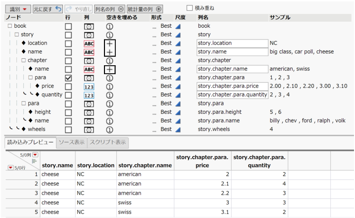

3. 「空きを埋める」列で、どの値でセルを埋めるかを指定します。
locationと2つ両方のnameで、「空きを埋める」列の円をクリックし、[+/book/story]を選択します。この設定により、<book>/<story>ノードが再び始まるまで、セルがそれらの値で埋められます。
図3.31 「空きを埋める」列で選択された、空きを埋めるための値
Fill Values Selected in the Fill Column
「空きを埋める」列の設定は、データテーブルに各行を追加するとき、次の行で新しい列値が見つからなかった場合にどうするかを決定します。たとえば、「chapter」の配下にあるほうの「name」は、チーズの各タイプに対して指定されておらず、「american」と「swiss」の後には欠測値が続きます。
– [Use Once]オプションは、値を一度だけ使用し、その後は使いません。つまり、データが再び与えられない限り、2行目以降は欠測値となります。
– [Use Forever]オプションは、次に新しい値が見つかるまで、それ以前の値を使い続けます。
– この例では、[+/book/story]オプションを選択しています。このオプションは、<book>/<story>を開始するタグが見つかると、JMPは次の<book>/<story>ノードが再び始まるまでそれ以前の値でセルを埋め続けることを意味します。[-<element>]オプションは、ノードが終了することを示す、要素の終了タグを参照します。

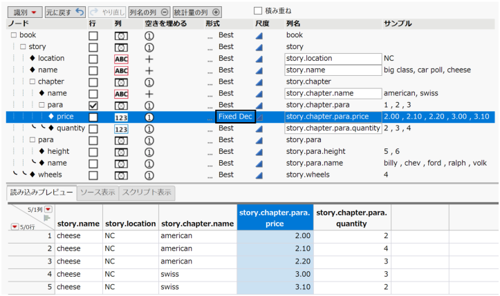

4. 「形式」列で、「price」の横にある[Best]をクリックした後、[固定小数点]を選択し、「小数桁数」に「2」と入力してから、[OK]をクリックします。
図3.32 「形式」列で選択された形式
Format Type Selected in the Format Column

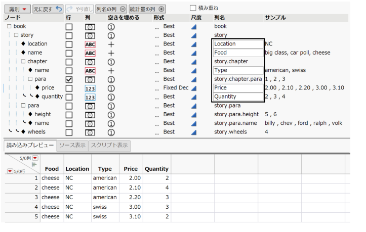

5. 「列名」列で、Figure 3.33に表示されているように列の名前を変更します。
図3.33 「列名」列で名前を変更した列
Renamed Columns in the Column Name Column

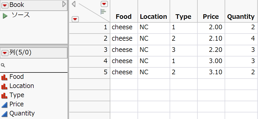

データが指定通りにデータテーブルに読み込まれます。
図3.34 最終的なデータテーブル
Final Data Table
