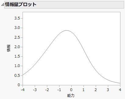

「項目分析」レポートの「情報量プロット」セクションには、全体の情報量曲線が描かれます。この曲線は、項目の情報量曲線を合計することで求められています。「情報量プロット」は、テストで測定できる能力レベルについて知る上での手がかりになります。Figure 12.6は、高い能力レベルよりも、平均~低い能力レベルを評価するのに適した項目を含むテストであることを示しています。このプロットは、初めは閉じています。
図12.6 情報量プロット
Information Plot
