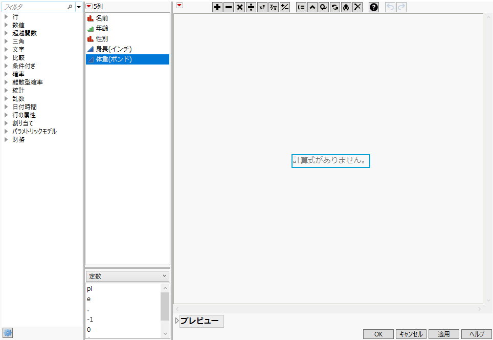

図7.9 [定数]が選択された計算式エレメントブラウザ
The Formula Element Browser with Constants Selected
定数を計算式に追加するには、以下の手順で操作します。
1. データテーブルの列名を右クリックして[計算式]を選び、計算式エディタを開きます。
2. 計算式編集領域のボックスをクリックして選びます(青い枠で囲まれている場合は選択されています)。
3. 数値を入力するか、Figure 7.9で示されているように、中央のパネルで[定数]を選択します。次に、表示されるリスト(0、1、2、-1、pi、e)で値をクリックします。枠で囲まれたボックスにその値が表示されます。
