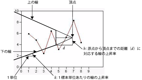

両側CUSUM管理図を解釈するには、点を、Vマスクとして描かれている決定限界の線と比較します。Vマスクは、V字を横に寝かせた形で、両側CUSUM管理図に描かれています。このV字形は決定限界を示しています。最も新しくプロットされた点を原点として、そこから横軸上を戻るように線が引かれます(Figure 14.9)。データが収集されるにつれて一連の累積和が更新され、原点が新しい点に移動します。
メモ: VマスクCUSUM管理図の例も参照してください。
図14.9 両側CUSUM管理図のVマスク
V-Mask for a Two-Sided CUSUM Chart
