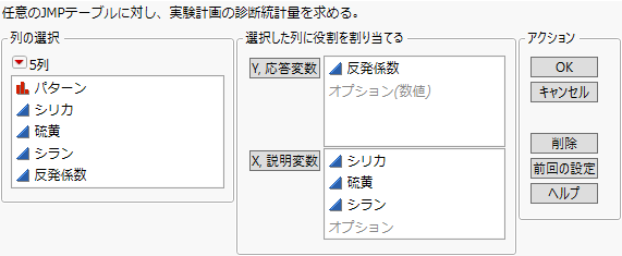

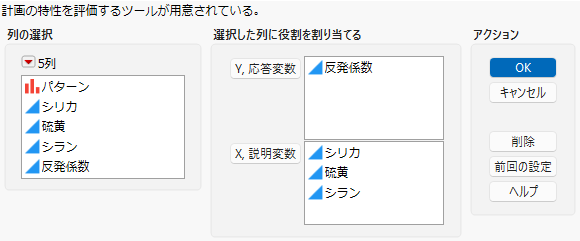

「計画の比較」を起動するには、[実験計画(DOE)]>[計画の診断]>[計画の評価]を選択します。
図16.3 「計画の評価」起動ウィンドウ
Evaluate Design Launch Window
「列の選択」の赤い三角ボタンのメニューのオプションについては、『JMPの使用法』の「列フィルタメニュー」を参照してください。「計画の評価」起動ウィンドウには、次のようなオプションがあります。
Y, 応答変数
応答列を指定します。応答の入力は必須ではありません。計画の評価は、応答値を使用せずに行われます。応答は数値でなければなりません。
X, 説明変数
因子列を指定します。因子の種類や尺度はどんなものであってもかまいません。
ヒント: JMPで生成される計画のデータテーブルには、「計画の評価」テーブルスクリプトが保存されています。このスクリプトを使って「計画の比較」プラットフォームを起動することができます。
