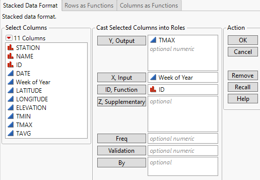

[分析]>[発展的なモデル]>[関数データエクスプローラ]を選択すると、「関数データエクスプローラ」プラットフォームが起動します。
図16.5 「関数データエクスプローラ」起動ウィンドウ
Functional Data Explorer Launch Window

データ形式の選択
「関数データエクスプローラ」起動ウィンドウには、いくつかの異なるデータ形式に対するタブがあります。使用するデータ形式に合ったタブを選択してください。
積み重ねたデータ形式
データテーブルの各行が1つの観測値に対応しています。そして、出力変数・入力変数・ID変数のそれぞれに1列があります。
