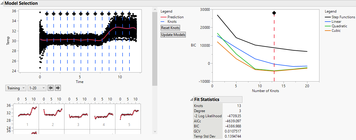

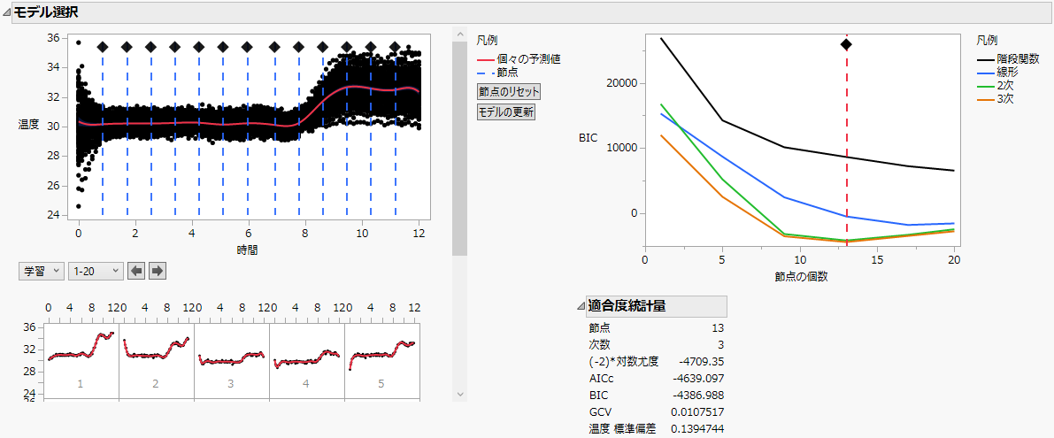

図16.1 「関数データエクスプローラ」でのB-スプラインモデルの選択
B-Spline Model Selection in FDE
