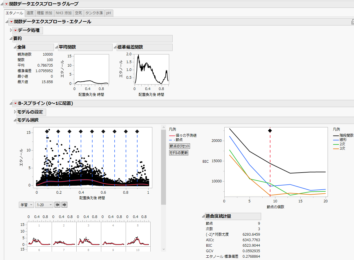

7. 「関数データエクスプローラ グループ」の赤い三角ボタンをクリックし、[データ処理]>[配置]>[0 ~ 1に配置]を選択します。これにより、すべての「関数データエクスプローラ」レポートにおいて入力変数が0~1の間に配置されます。
8. 「関数データエクスプローラ グループ」の赤い三角ボタンをクリックして、[モデル]>[B-スプライン曲線]を選択します。これにより、B-スプラインモデルが各出力変数に対してあてはめられてます。
図16.7 エタノールの「関数データエクスプローラ」レポート
Functional Data Explorer Report for Ethanol
図16.8 エタノールの「関数の要約」レポート
Function Summaries Report for Ethanol
Figure 16.7とFigure 16.8は、出力変数の1つであるエタノールのモデルレポートを示しています。レポート全体をスクロールして、各出力変数の結果を見てください。次に、「関数の要約」レポートの関数主成分分析の結果を用います。

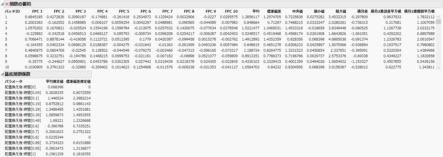

1. Ctrlを押しながら「関数の要約」レポートの赤い三角ボタンをクリックし、[関数の要約をカスタマイズ]を選択します。
2. [表示するFPCの個数を入力]の横のテキスト入力ボックスに、「3」と入力します。
3. [すべての要約統計量を選択解除]ボタンをクリックします。
4. [OK]をクリックします。
5. 「関数データエクスプローラ グループ」の赤い三角ボタンをクリックして、[要約の保存]を選択します。

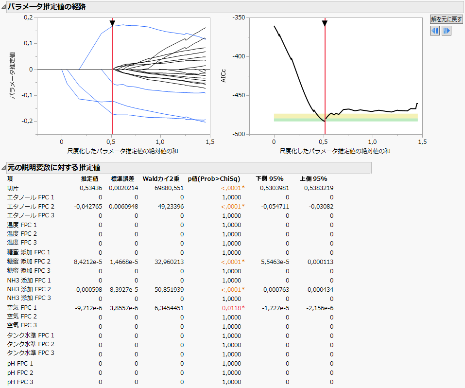

図16.9 「収率[バッチID]の一般化回帰」レポート
Generalized Regression Report for Batch Yield
「一般化回帰」レポートは、「収率」が「エタノール」、「糖蜜 添加」、「NH3 添加」、「空気」の特定の成分に大きく影響されることを示しています。モデルの「R2乗」は0.73225となりました。この例では、「関数データエクスプローラ」によって関数データの次元を関数主成分分析により削減しました。関数主成分分析では、元データの変動をできるだけ説明するような特徴を捉えながらも、次元を大幅に減らします。
