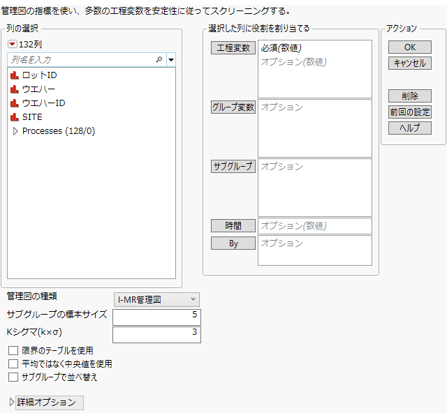

「工程のスクリーニング」プラットフォームの起動
「工程のスクリーニング」プラットフォームを起動するには、[分析]>[品質と工程]>[工程のスクリーニング]を選択します。
図8.5 「工程のスクリーニング」起動ウィンドウ
Process Screening Launch Window
「列の選択」の赤い三角ボタンのメニューのオプションについては、『JMPの使用法』の「列フィルタメニュー」を参照してください。
起動ウィンドウの役割
工程変数
分析したい測定値を含む工程データの列。データタイプは「数値」でなければなりません。指定された工程変数の列に「管理限界」列プロパティが設定されている場合、「工程のスクリーニング」プラットフォームはそれらの値からシグマを計算します。
メモ: このプラットフォームは、ばらつきの管理図の「管理限界」列プロパティをサポートしていません。
グループ変数
グループ別に分析したい場合に、そのグループに分ける変数を指定します。グループ変数の各水準の組み合わせごとに工程変数が分析されます。各グループの結果は1つのレポートにまとめられます。
サブグループ
1つ以上のサブグループ変数を割り当てます。複数のサブグループ変数が割り当てられている場合、サブグループの水準は複数の列の組み合わせとして定義されます。
メモ: 「サブグループ」の役割は、「I-MR管理図」では無視されます。
時間
数値列で、この列の値によってデータの時間的順序が決まります。この[時間]には、タイムスタンプ(時刻、時点)のデータを指定します。タイムスタンプは、簡易グラフとシフトグラフの時間軸に使用されます。なお、計算を行う前に、指定した時間変数によってデータは並べ替えられます。
By
別々に分析を行いたいときに、そのグループ分けをする変数を指定します。指定された列の水準ごとに、別々に分析が行われます。各水準の結果は別々のレポートに表示されます。複数のBy変数を割り当てた場合、それらのBy変数の水準の組み合わせごとに個別に分析が行われます。
起動ウィンドウのオプション
管理図の種類
[I-MR管理図](個々の測定値と移動範囲の管理図)、[XBar-R管理図]、[XBar-S管理図]、[XBar-MR-R管理図]、[XBar-MR-S管理図]の5つの中から1つを選択します。[XBar-MR-R管理図]管理図と[XBar-MR-S管理図]管理図は、「三元管理図」と呼ばれます。統計的詳細については、「管理図ビルダーの統計的詳細」を参照してください。
メモ: サブグループの標本サイズが1の場合は、図が自動的にI-MR管理図に切り替わります。
サブグループの標本サイズ
各サブグループの標本サイズを指定します。2以上の値を使用してください。デフォルトでは5に設定されています。「サブグループの標本サイズ」は、管理図の種類が[I-MR管理図]である場合、またはサブグループ変数を指定した場合には無視されます。
Kシグマ(k×σ)
シグマ乗数を指定します。ここで指定した値にシグマを掛け、管理図の作成に使用します。デフォルトのKシグマは3です。
限界のテーブルを使用
管理限界と仕様限界の情報をデータテーブルから読み込みます。このオプションを選択して起動ウィンドウの[OK]をクリックすると、「限界のテーブルを選択」ウィンドウが開きます。管理限界や仕様限界が保存されているデータテーブルを選択して[OK]をクリックすると、「限界の指定」ウィンドウが表示されます。そこで、限界を含むデータテーブルの列に適切な役割を割り当て、[OK]をクリックしてください。限界のテーブルを参照してください。
メモ: このオプションを選択しない場合、限界値とシグマ値は工程変数の「管理限界」、「仕様限界」または「工程のスクリーニング」の列プロパティから取得されます。このオプションを使用しない場合で、かつ[工程変数]に管理限界の列プロパティがない場合は、データから管理限界が計算されます。
ヒント: 複数の列に列プロパティを一度に追加するには、品質に関する限界の設定を参照してください。
平均ではなく中央値を使用
このオプションを選択すると、中央線の推定に中央値が使用されます。また、モンテカルロシミュレーションによって得られた係数に基づいて、範囲の中央値や標準偏差の中央値からシグマが推定されます。「工程のスクリーニング」プラットフォームの統計的詳細に、その係数の表を記載しています。その計算方法は、選択した管理図の種類によって異なります。
– [XBar-R管理図]および[I-MR管理図]では、範囲の中央値からシグマが推定されます。
– [XBar-S管理図]では、標準偏差の中央値からシグマが計算されます。
– なお、サブグループの標本サイズが等しくない場合には、標本サイズに対応する係数を見るのに、サブグループにおける標本サイズの平均を丸めた整数が使われます。
1つまたは複数の外れ値がある場合、平均値を中央線に用いると、多数のサブグループが管理外と判断されてしまうかもしれません。その問題は、中央値を中央線に使うことで回避できるかもしれません。
メモ: なお、[平均ではなく中央値を使用]を選択した場合、[選択した項目の管理図]の赤い三角ボタンのメニューまたは[選択した項目の工程能力分析]の赤い三角ボタンで得られた結果は、「工程のスクリーニング」の結果と一致しません。
サブグループで並べ替え
計算を実行する前に、サブグループ変数または枝分かれしたサブグループ変数の組み合わせによって工程データを並べ替えます。
