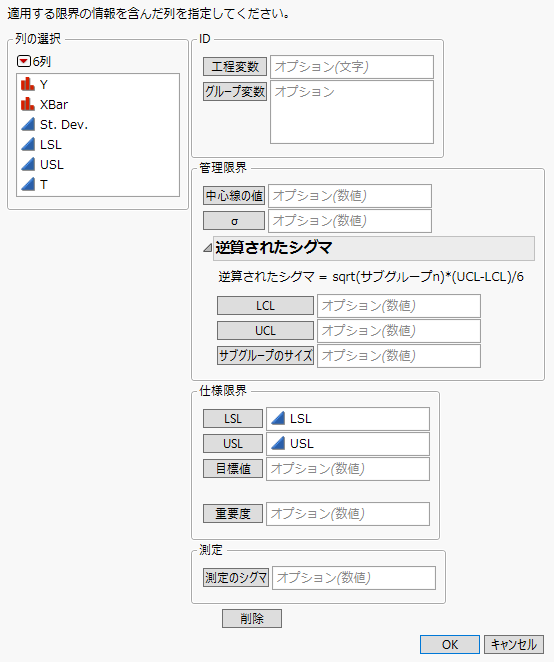

限界のテーブルには、分析対象のデータで工程変数とグループ変数で定義された工程ごとに、1つの行を含めてください。「工程のスクリーニング」プラットフォームで限界のテーブルを使用する場合、「限界の指定」ウィンドウで変数に以下のような役割を割り当ててください。すべての役割に対して変数を指定する必要はありません。どの役割もオプションで、必須ではありません。
図8.6 「限界の指定」ウィンドウ
Limits Specifications Window
管理限界と仕様限界の列は、列名が、「Center」・「Sigma」・「LSL」・「USL」・「Target」となっているものは自動的に入力されます。また、列名が「Process」・「Column」・「Parameter」のいずれかになっている列は、[工程変数]のリストに自動入力されます。
