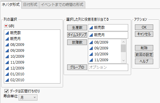

「信頼性予測」プラットフォームは、3つのデータ形式をサポートしています。起動ウィンドウには、それら3つのデータ形式ごとに、[ネバダ形式]・[日付形式]・[イベントまでの時間の形式]というタブが用意されます。以下で、それぞれのデータ形式について解説します。

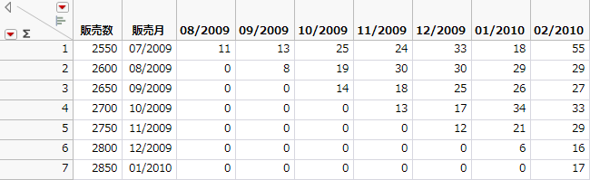

「ネバダ形式」は、信頼性予測のデータ形式として、良く使われています。製造日と生産数、および、特定の期間における故障数が、1つのデータに含められています。データの形状が、ネバダ州のような形になるため、「ネバダ形式」と呼ばれています。Figure 10.8は、「Small Production.jmp」サンプルデータです。
図10.8 ネバダ形式の例
Example of the Nevada Format
[ネバダ形式]タブには、次のようなオプションがあります。
データは区間打ち切り
分析対象のデータを区間打ち切りデータとみなすかどうかを指定します。この時、各区間を、その前の時刻から現在の時刻までとみなします。このオプションはデフォルトではオンになっています。
寿命単位
返品データにおけるタイムスタンプ(日付もしくは時刻)の表示形式を指定します。返品データの列名に対しても、ここで指定した表示形式で表されていると認識されます。この設定は予測に使われます。
生産数
生産された製品の個数を示す列。
タイムスタンプ
生産日を含む列。
故障数
故障した製品の個数を含む列。
グループID
データのグループ分けに使用される列。グループごとに別々の確率分布をあてはめて、予測が行われます。また、それらの結果を組み合わせて、全体に対する予測も行われます。

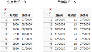

日付形式のデータは、生産数を含むデータテーブルと、故障数を含むデータテーブルの2つで構成します。一方のデータテーブルには、生産日ごとに生産数を保存します。もう一方のデータテーブルには、故障日・故障数・生産日を保存します。
Figure 10.9は、「Small Production part1.jmp」サンプルデータと「Small Production part2.jmp」サンプルデータです。
図10.9 日付形式の例

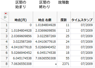

「イベントまでの時間」の形式は、生産されてから故障するまでの時間を表しています。ネバダ形式や日付形式では、生産日や故障日などの日時が含まれていますが、「イベントまでの時間」の形式には、日時は含まれておらず、故障までの時間しか含まれていません。また、この形式では、データにおける打ち切りの種類を任意に設定できます。「イベントまでの時間」データでリスク集合を定義する方法を参照してください。
Figure 10.10は、「Small Production Time to Event.jmp」サンプルデータです。「イベントまでの時間」データの使用例については、「信頼性予測」プラットフォームの別例を参照してください。
図10.10 「イベントまでの時間の形式」の例
Example of the Time to Event Format
