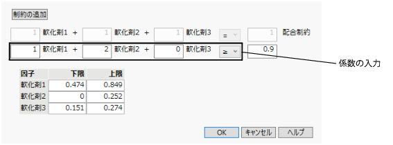

ウィンドウが開いたら、[制約の追加]ボタンをクリックし、テキストボックスに係数を入力します。たとえば、p1 + 2*p2 ³ 0.9という制約を入力するときは、Figure 2.7のように係数を入力します。配合計画のデータからプロファイルを作成する場合は、図にあるように、配合計画における制約式(配合因子を合計すると1になる制約式)が予め設定されています(このデフォルトの制約式は、変更することができません)。また、「線形制約の変更」ウィンドウでは、各連続因子の範囲の確認や変更も行えます。
図2.7 係数の入力
Enter Coefficients
[OK]をクリックすると、プロファイルのトレースが更新され、制約を組み込んだ状態で以降の分析と最適化が行われます。
追加しようとした制約に実現可能な解がない場合は、ログにメッセージが記録され、制約は追加されません。制約を削除するには、すべての係数に0を入力します。

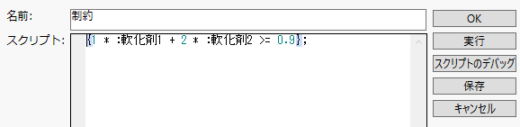

「制約」テーブルスクリプトは、制約式を含んでいるリストです。このリストは、編集が可能です。また、「制約」テーブルスクリプトとして保存しておけば、他のプロファイルでも自動的に使用されますので、処理ごとに制約を入力し直す必要がなくなります。制約を表示または編集するには、緑の三角ボタンを右クリックして、[編集]を選択します。Figure 2.7の制約の内容をFigure 2.9に示します。
図2.9 「制約」の例
Example Constraint
「制約」テーブルスクリプトは手動で作成することもできます。それには、テーブル名の隣にある赤い三角ボタンをクリックしてメニューを開き、[新規スクリプト]を選択します。
メモ: 「制約」テーブルスクリプトを手動で作成するときは、必ず「制約」という名前をつけてください。また、制約変数の名前が、大文字と小文字の区別も含め、必ず列名と一致していることを確認してください。たとえば、Figure 2.9で、列名が「p1」、「p2」である場合には、「P1」、「P2」と入力することはできません。
