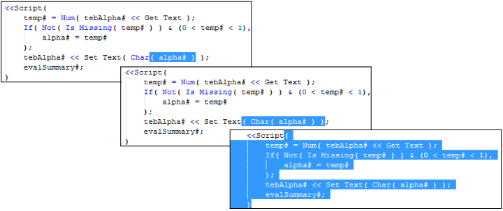

• 式の中にカーソルを挿入し、Ctrl+]キー(Windows)またはcommand+Bキー(macOS)を押すと、式全体が選択されます。(式を囲む括弧を含む)。次に上位にある式を強調表示するには、このプロセスを繰り返します。Figure 4.6に例を示します。
図4.6 括弧の自動マッチの各ステップ
Each Step in Matching Fences
