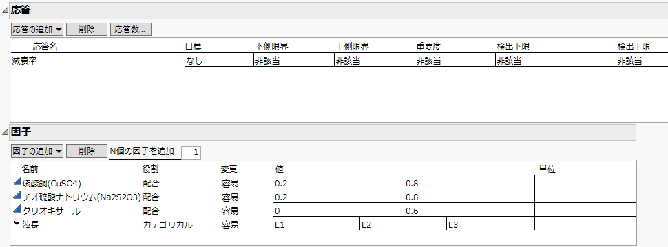

1. [実験計画(DOE)]>[カスタム計画]を選択します。
2. 「応答名」の欄の「Y」をダブルクリックし、「減衰率」とタイプします。
3. 「目標」の欄の[最大化]をダブルクリックし、[なし]に変更します。
目標を[なし]に設定するのは、同論文において減衰率の目標について特に言及されていないからです。[ヘルプ]>[サンプルデータフォルダ]を選択し、「Design Experiment」フォルダにある「Donev Mixture Factors.jmp」を開きます。
4. 「カスタム計画」の赤い三角ボタンをクリックし、[因子のロード]を選択します。
3つの配合成分とカテゴリカルな環境因子がロードされます。3つの配合因子に対する上下限もロードされます。
図5.48 応答と因子

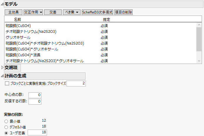

5. 「モデル」セクションで、[交互作用]>[2次]を選択します。
非配合因子の主効果のうち、すべての配合因子と交互作用があるものは削除されるという警告が表示されます。つまり、「波長」の主効果は削除されますが、配合因子と「波長」の2次交互作用はすべて追加されます。
6. [OK]をクリックして、メッセージを閉じます。
ここで指定された「モデル」セクションのモデルは、波長の効果も加味した配合成分の応答曲面モデルになっています。Scheffé(1958)を参照してください。
図5.49 「モデル」と「計画の生成」
Model and Design Generation
7. 「実験の回数」を「18」のままにします。
18回にすると、「波長」因子の各水準に関して6回ずつ実験が割り振られます。

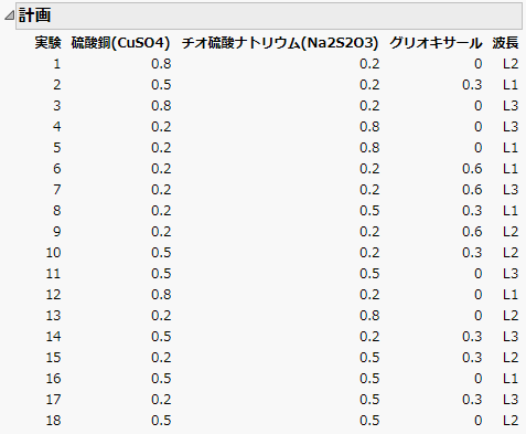

メモ: 乱数シード値(step 8)と開始点の数(step 9)を設定すると、以下の数値例と同じ結果が得られます。同じ結果でなくても良い場合は、これらの手順は不要です。
8. (オプション)「カスタム計画」の赤い三角ボタンをクリックし、[乱数シード値の設定]を選択します。次に、「12345」と入力して[OK]をクリックします。
9. (オプション)「カスタム計画」の赤い三角ボタンのメニューから[開始点の数]を選択し、「5」と入力して[OK]をクリックします。
10. [計画の作成]をクリックします。
図5.50 実験回数18の計画
18-Run Design
「波長」の各水準に対し、実験が6回ずつあることを確認してください。

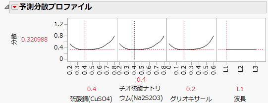

1. 「計画の評価」>「予測分散プロファイル」セクションを開きます。
図5.51 実験数を18とした計画の予測分散プロット
Prediction Variance Profile for 18-Run Design
「波長」の縦線を動かして、配合因子の予測分散プロファイルが「波長」の水準によって変化しないことを確認してください。次に、いずれかの配合因子の縦線を動かしてみましょう。配合成分の合計が1になるように、他の2つの配合因子の縦線の位置が変化します。配合因子の中央の設定の近くで、相対的な予測分散が最も小さくなっています。
2. 「予測分散プロファイル」の赤い三角ボタンをクリックし、[予測分散の最大化]を選択します。
計画領域全体における予測分散の最大値は、誤差分散の0.8倍であることに注目してください。

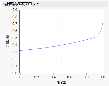

3. 「計画領域率プロット」セクションを開きます。
図5.52 実験数を18とした計画の計画領域率プロット
Fraction of Design Space Plot for 18-Run Design
計画領域全体において、相対的な予測分散は0.8以下、最小値は0.32です。Figure 5.51に示すように、配合因子の中央の設定近くにおいて、この最小値になっています。
