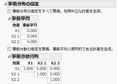

事前分布の設定
モデルのパラメータに対する事前分布(多変量正規分布)を指定します。「事前平均」セクションに事前平均を、「事前分散行列」セクションに共分散行列を入力します。
図18.17 事前分布の設定
Prior Specification
事前分布の設定を反映させないようにするには、以下のいずれかのオプションを使用します。
事前分布の指定をすべて無視。効用中立な計画を生成。
事前平均を0に設定して、局所的なD-最適計画を生成します。この計画は、効用中立な計画と呼ばれます。Huber and Zwerina(1996)を参照してください。
事前分散の指定を無視。事前平均に局所的である計画を生成。
局所的なD-最適計画を生成します。この局所的な計画では、共分散行列を無視して、事前平均のみを考慮します。Huber and Zwerina(1996)を参照してください。
