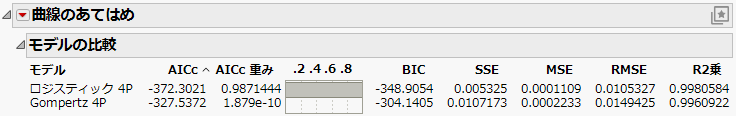

「曲線のあてはめ」プラットフォームの「モデルの比較」レポートには、複数のモデルを比較するための適合度統計量が表示されます。
図14.8 「モデルの比較」レポート
Model Comparison Report
AICc
推定した統計モデルの適合度を示す統計量で、2つ以上のモデルを比較したいときに使用できます。AICcは、標本サイズが少ない場面を考慮して、通常のAICを調整しています。AICcが計算できるのは、標本サイズがパラメータ数より2より大きい場合だけです。AICcの値が小さいほうが良いことを示すので、Figure 14.8ではロジスティック4Pモデルが最良のモデルだろうことを示しています。『基本的な回帰モデル』の「尤度・AICc・BIC」を参照してください。
AICc 重み
合計が1になるように、AICcの値を正規化したものです。AICc重みは、あてはめた複数のモデルのいずれかが真である場合に特定のモデルが真である確率と解釈できます。そのため、AICc重みが1に最も近いモデルが最も良いモデルを意味します。Figure 14.8では、ロジスティック4Pモデルのほうが良いことを示しています。AICc重みは、複数のモデルのAICcから、次のように算出されます。
AICcの重み = exp[-0.5(AICc-min(AICc))] / sum(exp[-0.5(AICc-min(AICc))])
上の式で、min(AICc)は、あてはめたモデルの中で最も小さいAICc値です。「モデルの比較」表は、AICc重みの降順に並べ替えられます。
