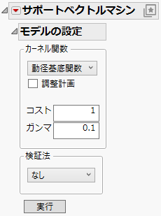

Image shown here「モデルの設定」パネル
「サポートベクトルマシン」プラットフォームを起動すると、モデルをあてはめるための「モデルの設定」パネルが表示されます。この「モデルの設定」パネルを使用して、カーネル関数や関連するパラメータ、および検証法を指定します。
図9.5 「モデルの設定」パネル
The Model Launch Control Panel
「モデルの設定」パネルには、以下のオプションがあります。
カーネル関数
モデルで使用するカーネル関数を指定します。次のカーネル関数の中から選びます。
動径基底関数
カーネル関数として、動径基底関数が使われます。動径基底関数をカーネル関数に指定した場合、分類するための超曲面が非線形になります。
– 「コスト」パラメータは、学習セットでの誤分類に関連するペナルティ(罰則)です。「コスト」パラメータが大きいほど、学習セットの点を誤分類する割合が小さくなります。「コスト」パラメータが小さいほど、マージンの幅が広くなります。「コスト」パラメータは0より大きくなければなりません。デフォルト値は1です。
– 「ガンマ」パラメータは、カーネル関数のパラメータです。このパラメータによって、超曲面の曲がり具合(曲率)が決まります。ガンマ値が大きいほど、曲がり具合が大きくなります。曲がり具合が大きいほど、超曲面は柔軟になります。しかし、曲がり具合が大きすぎると、過剰学習(オーバーフィット、過学習)になります。「ガンマ」パラメータは0より大きくなければなりません。デフォルト値は1/(説明変数の数)です。
線形
カーネル関数として、線形関数が使われます。カーネル関数に線形関数を用いた場合、分類するための超曲面として、線形の平面(超平面)が使われます。
メモ: 範囲外のパラメータ値を指定した場合は、デフォルト値が使用されます。
ヒント: 最良のモデルを見つけるには、2種類のカーネル関数といくつかのパラメータにてモデルをあてはめて、「モデルの比較」レポートで比較してください。
