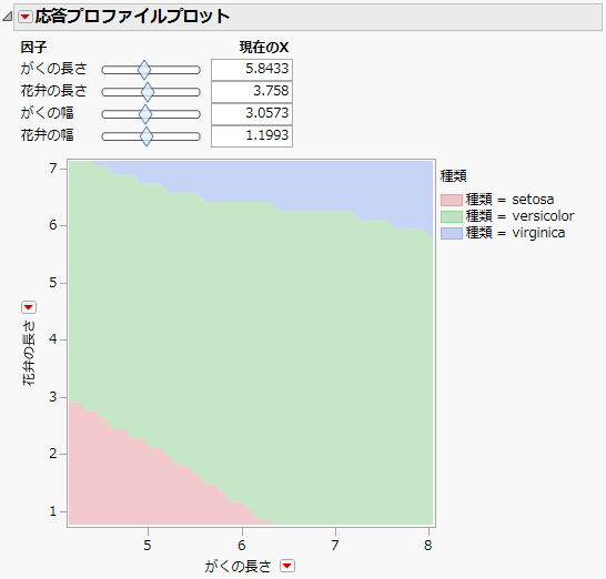

カテゴリカルな応答変数がある場合は、このモデルによりデータがどのように分類されているかを、「応答プロファイルプロット」で眺めることができます。「サポートベクトルマシン」プラットフォームでは、誤分類率・混同行列・ROC曲線・リフトチャートによって、データにモデルがどれぐらい適合しているかも判断できます。連続尺度の応答変数がある場合は、モデルがデータにどのくらい適合しているかを判断するために、適合度統計量や「予測値と実測値のプロット」が使用されます。
図9.1 応答プロファイルプロット
Response Profile Plot
