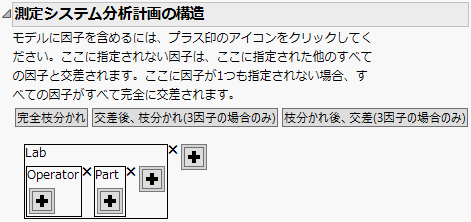

「測定システム分析計画の構造」セクションでは、計画の構造を定義します。指示に従いながらボタンを使って、因子を追加していくことで計画の構造を指定することができます。計画の構造を指定するには、プラス印のボタンをクリックして、因子をモデルに含めていきます。枝分かれ項を指定するには、まず上位の因子を含めます。次に、その因子の下にあるプラス印ボタンをクリックして枝分かれ因子を含めます。因子を交差させるには、因子の右側にあるボタンをクリックします。構造を指定しなかった因子は、他のすべての因子と交差するものとみなされます。プラス印のボタンを右クリックすると、現在の計画の構造から因子を削除できます。
図25.8 測定システム分析計画の構造の例
MSA Design Structure Example
ヒント: 完全交差モデルを作成するには、[計画の作成]をクリックします。構造を定義しなかった場合、完全交差モデルが作成されます。
複雑な枝分かれ構造の場合、階層的順序の原則に従って因子が含められます。1つの因子の中で枝分かれしている因子は、2つの因子の中で枝分かれしている因子より先にモデルに含められます。
