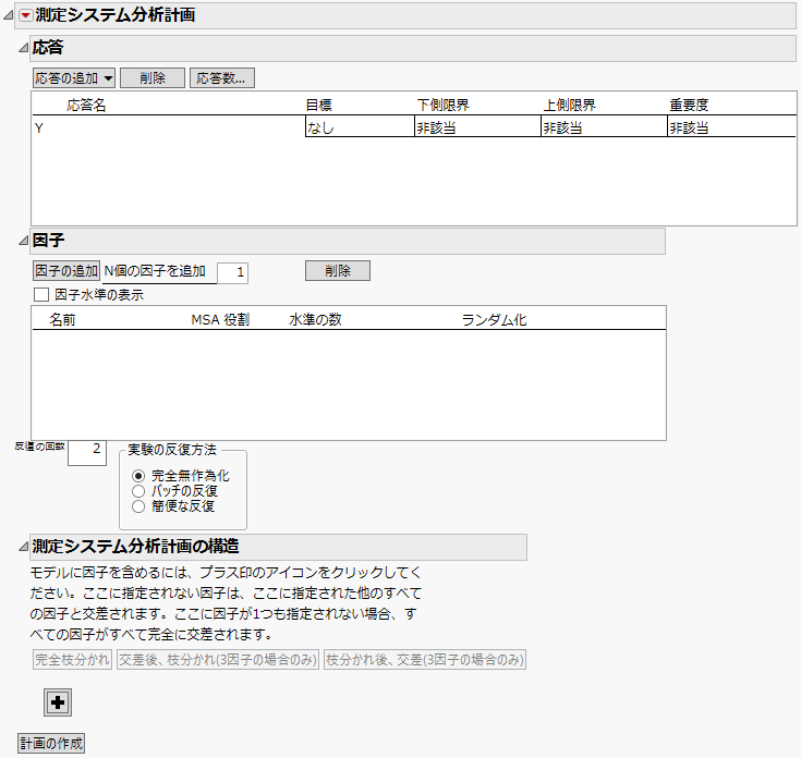

測定システム分析計画を作成するには、[実験計画(DOE)]>[特殊な目的]>[測定システム分析計画]を選択します。
図25.6 「測定システム分析計画」ウィンドウ
MSA Design Window
「測定システム分析計画」は、計画の手順を踏むごとに内容が更新されます。
