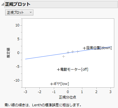

Figure 3.29は、「Bicycle.jmp」サンプルデータの「正規プロット」レポートです。この例の結果は変換を必要としません。そのため、正規プロットには生の推定値がプロットされています。青色の直線は、その傾きがLenthの標準誤差である直線です。この正規プロットからは、「ギヤ」、「電動モーター」、「座標位置」が重要な因子であることがわかります。
図3.29 正規プロット
Normal Plot
