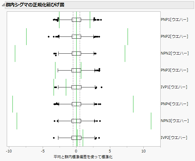

図9.17 群内シグマの正規化箱ひげ図
Within Sigma Normalized Box Plot
Figure 9.17は、「Semiconductor Capability.jmp」サンプルデータのいくつかの工程変数に対する正規化箱ひげ図です。なお、ここでは「ウエハー」をサブグループ変数として、群内シグマを求めています。
緑の縦線は、各変数において平均と標準偏差(シグマ)で正規化した、仕様限界を表しています。グレーの縦の点線は±0.5の位置を示しています。すべてのデータは標準偏差が1になるように正規化されているので、その幅は元データの標準偏差(シグマ)に相当します。
