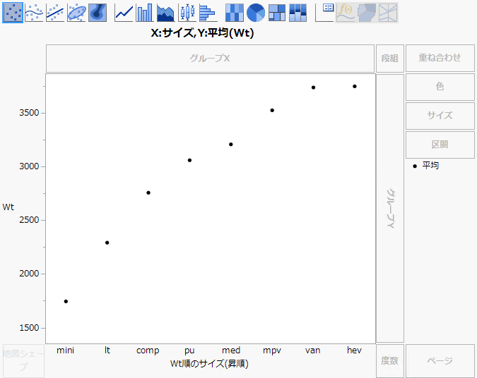

5. 「Wt」を選択し、「Y」ゾーンにドラッグします。
6. 「要約統計量」リストから[平均]を選択します。
図3.20 Wtの昇順に並べられたサイズの例
Example of Size Ordered by Wt, Ascending
「Wt」の平均が左から右に増加しているのがわります。
