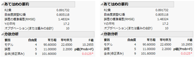

もう一度、前出の例を検討します。各セルに2つの観測値がありますが、A3B2のセルには観測値がありません。因子が名義尺度と順序尺度でコード変換されたときの結果を比べてみましょう。Figure A.2に示すように、モデル全体の適合度は同じです。

図A.2 名義尺度(左)と順序尺度(右)の適合度統計量
Summary Information for Nominal Factors (Left) and Ordinal Factors (Right)

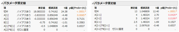

コード変換が異なってもモデル全体の適合度は同じですが、パラメータ推定値は大きく異なってきます。この例では、名義尺度である場合にはパラメータの推定可能性に欠測セルが影響を与えます。しかし、この例では、順序尺度である場合にはパラメータの推定可能性に欠測セルはまったく影響しません。
図A.3 名義尺度(左)と順序尺度(右)のパラメータ推定値
Parameter Estimates for Nominal Factors (Left) and Ordinal Factors (Right)

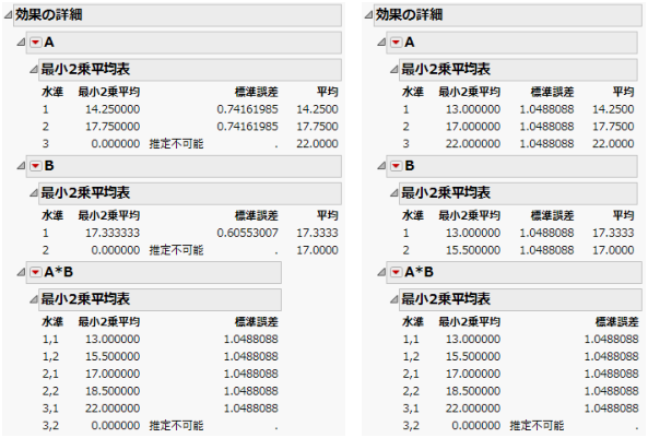

最小2乗平均も異なります。名義尺度の最小2乗平均のいくつかは推定不可能になっていますが、順序尺度の最小2乗平均はすべて推定可能になっています。A*Bの最小2乗平均(セル平均)を見ると、このようになる理由を確認できます。なお、A*Bの最小2乗平均は、両者で一致します。Figure A.6は、名義尺度と順序尺度における最小2乗平均です。
図A.6 名義尺度(左)と順序尺度(右)の最小2乗平均
Least Squares Means for Nominal Factors (Left) and Ordinal Factors (Right)
