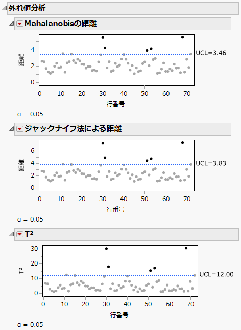

Mahalanobisの距離
各点から平均ベクトル(重心)までのMahalanobisの距離。Mahalanobisの距離は、データの平均・標準偏差・相関係数行列に基づいて計算されます。行番号に対して距離がプロットされます。距離が大きくなっている点をクリックすると、どの行が外れ値になっているかがわかります。Mahalanobis距離の計算を参照してください。
ジャックナイフ法による距離
ジャックナイフ法で計算した距離。この距離は、該当する行を除いたときの平均・標準偏差・相関係数行列に基づいて計算されます。特にデータに1個だけ外れ値がある場合、ジャックナイフ法が役立ちます。外れ値が1つある場合、通常のMahalanobis距離ではその1つの外れ値に影響され、外れ値を識別しにくくなったり、通常の点が実際よりも離れた位置にあるように見えたりします。ジャックナイフ法による距離の計算を参照してください。
T2
Mahalanobis距離の2乗。このプロットは多変量管理図において広く使用されています。このプロットには、T2統計量がプロットされ、また上側管理限界が描かれます。管理限界よりも上にある値は、外れ値の可能性があります。T2距離の計算を参照してください。
図3.6 「外れ値分析」プロット
Outlier Analysis Plots
