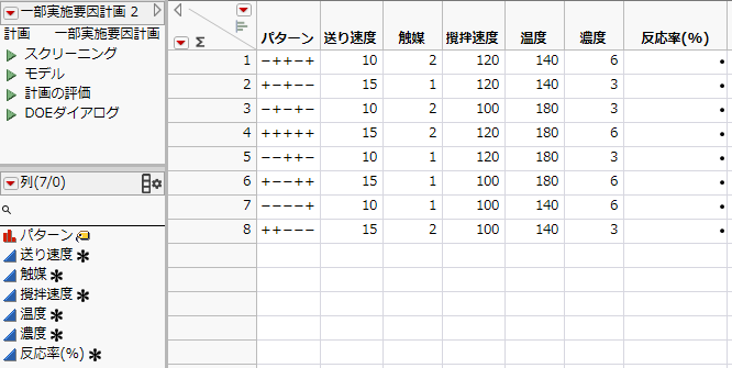

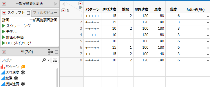

テーブルの作成
スクリーニング計画のデータテーブルを作成するには、[テーブルの作成]をクリックします。
「スクリーニング計画」テーブルのテーブルパネル(左上)には、次のようなスクリプトがあります。スクリプトを実行するには、スクリプト名の横にある緑の三角ボタンをクリックしてください。
図10.11 計画データテーブル
The Design Data Table
データテーブルの名前は、生成された計画の種類を表しています。
このデータテーブルには、次のようなスクリプトが含まれます。
スクリーニング
[実験計画(DOE)]>[古典的な計画]>[因子のスクリーニング]>[2水準スクリーニングのあてはめ]を実行します。このスクリプトは、全因子が2水準であるときのみ表示されます。
モデル
[分析]>[モデルのあてはめ]プラットフォームを実行します。
計画の評価
[実験計画(DOE)]>[計画の診断]>[計画の評価]プラットフォームを実行します。
DOEダイアログ
現在の計画を再現する「スクリーニング計画」ウィンドウを呼び出します。このスクリプトには、計画の生成に使われた乱数シード値も含まれます。
応答データを分析するには、「スクリーニング」または「モデル」スクリプトを実行してください。
「計画のリスト」から計画を選択した場合は、計画のデータテーブルに「パターン」列が含まれます。「パターン」列には、各行の実験の要約が示されます。低い値は「–」、高い値は「+」、中心点は「0」で表されます。この「パターン」列は何かしらのプロットを描く時にラベル変数として利用できます。
