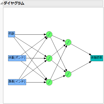

Figure 3.2は、2つの隠れ層をもつニューラルネットワークです。X変数が3つ、Y変数が1つあります。まず、X変数が、左側の隠れ層(第2層)によって変換されます。次に、その結果が、右側の隠れ層(第1層)によって変換されます。そして、さらに、その結果を変換して、出力が求められます。
図3.2 ニューラルネットワークのダイヤグラム
Neural Network Diagram
隠れ層の各ノードで使われる関数を、「活性化関数」といいます。活性化関数は、X変数の線形結合を変換したものです。活性化関数の詳細については、隠れ層の構造を参照してください。応答で適用される関数は、連続尺度の応答に対しては単なる線形結合で、名義/順序尺度の応答に対してはロジスティック変換です。
