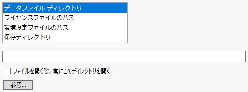

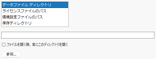

(Windowsのみ)ファイルの場所に関する環境設定では、JMPシステムファイルのデフォルトの場所を設定します。
図15.28 [ファイルの場所]の環境設定
File Locations Preferences
表15.27 [ファイルの場所]の環境設定
環境設定
説明
データファイルディレクトリ
データファイル(データテーブルなど)を開くとき最初に表示されるフォルダを変更します。
ライセンスファイルのパス
JMPのライセンスファイルのパスを変更できます。
環境設定ファイルのパス
環境設定情報の検索先フォルダを変更します。
保存ディレクトリ
[ファイル]>[名前を付けて保存]を選択したときにデータファイルが保存されるフォルダを変更します。
ファイルを開く際、常にこのディレクトリを開く
[ファイル]>[開く]を選択したときに、指定したパスを常に使う場合は、このチェックボックスをオンにします。
