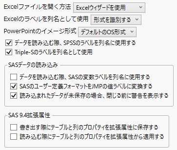

図15.17 [サードパーティのデータ]の環境設定
Third Party Data Preferences
表15.16 [サードパーティのデータ]ページの環境設定
環境設定
説明
Excelファイルを開く方法
JMPでMicrosoft Excelワークシートを読み込む方法を、次から1つ選択します。
Excelウィザードを使用
Microsoft Excelワークシートのプレビューが表示され、データを読み込む前に設定を変更できます。これがWindowsでのデフォルトの設定です。macOSでは、.xlsxファイルを開くとき、常にExcelウィザードが呼び出されます。
すべてのシートを開く
ワークブック内のすべてのワークシートを開きます。macOSの場合、この環境設定は.xlsファイルのみを対象とします。
個々のExcelシートを選択
開きたいワークシートを選択して開くことができます。macOSの場合、この環境設定は.xlsファイルのみを対象とします。また、このオプションは、macOSで[ファイル] >[開く]からExcel(.xls)ファイルを開くときにも選択できます。
Windowsでは、[ファイル]>[開く]を選択し、ワークブックを選択して[開く]ボタンの矢印をクリックし、[選択されたワークシートを開く]または[Excelウィザードを使用]を選択する方法もあります。
Excelのラベルを列名として
使用
ExcelファイルをJMPに読み込む際に、Excelのラベル名を列見出しとして使用する場合は、このチェックボックスをオンにします。次のいずれかを選択します。
• 形式を識別する(デフォルト)
• 常に
• しない
PowerPointのイメージ形式
Microsoft PowerPointに書き出す際のデフォルトのイメージファイル形式を選択します。
Windowsは、macOSで作成したネイティブのPDFグラフィックをサポートしていません。macOSは、Windowsで作成したネイティブのEMFグラフィックをサポートしていません。これらのオペレーティングシステム間で互換性を持たせるには、PNGまたはJPEG形式を指定してください。その他のファイル形式は、スクリプトを通じて使用できます。『スクリプト構文リファレンス』の「db<<Save Presentation(<path>, <Template(path)>, <Insert("Begin"|"End"|n)|Replace("Begin"|"End"|n)|Append>, <Outline Titles(title location)>, <format>)」を参照してください。
データを読み込む際、SPSSのラベルを列名に使用する
SPSSファイルをJMPに読み込む際に、SPSSのラベル名を列見出しとして使用する場合は、このチェックボックスをオンにします。
Triple-Sのラベルを列名として使用
Triple-Sのラベル名を列見出しとして使用する場合は、このチェックボックスをオンにします。
データを読み込む際、SASの変数ラベルを列名に使用する
SASデータセットをJMPデータテーブルに読み込むときに、SASデータセットの列ラベルをJMPデータテーブルの列名として使用する場合は、このチェックボックスをオンにします。このオプションは、デフォルトではオフになっています。
SASのユーザー定義フォーマットをJMPの値ラベルに変換する
SASデータセットをJMPデータテーブルに読み込むときに、SASのユーザー定義フォーマットの情報を使用してJMPの値ラベルを設定する場合は、このチェックボックスをオンにします。このオプションはデフォルトでオンになっています。
読み込まれたデータが未保存の場合、閉じる前に警告を表示する
JMPに読み込んだSASデータセットを未保存のまま閉じたときに、データセットを保存するかどうかを確認するメッセージを表示する場合は、このチェックボックスをオンにします。このオプションはデフォルトでオンになっています。
書き出す際にテーブルと列のプロパティを拡張属性に保存する
SAS 9.4データセットへの書き出し時に拡張属性を用いる場合は、このチェックボックスをオンにします。このオプションは、デフォルトではオフになっています。
読み込む際にテーブルと列のプロパティを拡張属性から適用する
SAS 9.4データセットの読み込み時に拡張属性を用いる場合は、このチェックボックスをオンにします。このオプションは、デフォルトではオフになっています。
