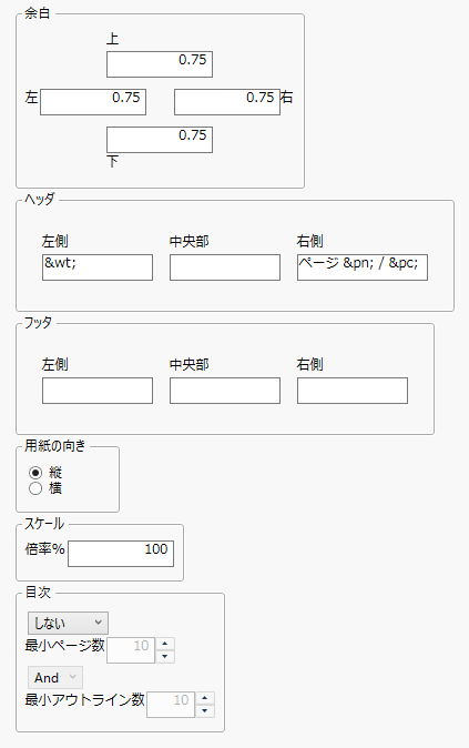

[印刷]ページでは、余白・ヘッダ・フッタなど、デフォルトの印刷設定を指定できます。
図15.27 [印刷]の環境設定
Print Preferences
表15.26 [印刷]ページの環境設定
環境設定
説明
上(余白)
印刷ページの上部余白を設定します。デフォルト設定は0.75インチです。
左(余白)
印刷ページにおける左側の余白を設定します。デフォルト設定は0.75インチです。
右(余白)
印刷ページにおける右側の余白を設定します。デフォルト設定は0.75インチです。
下(余白)
印刷ページにおける下部の余白を設定します。デフォルト設定は0.75インチです。
左側(ヘッダ)
印刷ページにおける左側のヘッダ情報を設定します。デフォルト設定は、「&wt;」(ウィンドウタイトル)です。
中央部(ヘッダ)
印刷ページにおける中央のヘッダ情報を設定します。デフォルト設定は空白です。
右側(ヘッダ)
印刷ページにおける右側のヘッダ情報を設定します。デフォルト設定は、「ページ&pn; / &pc;」(ページ番号 / ページ総数)です。
左側(フッタ)
印刷ページにおける左側のフッタ情報を設定します。デフォルト設定は空白です。
中央部(フッタ)
印刷ページにおける中央のフッタ情報を設定します。デフォルト設定は空白です。
右側(フッタ)
印刷ページにおける右側のフッタ情報を設定します。デフォルト設定は空白です。
用紙の向き
ページの印刷の向きを[縦]または[横]のいずれかに設定します。デフォルト設定は[縦]です。
倍率%
ページの印刷倍率(%)を設定します。デフォルト設定は100%です。
目次
選択したファイルの目次を印刷するかどうかを指定します。デフォルト設定は[しない]です。
[条件付き]に設定すると、JMPはその下にあるオプションの値に基づいて目次を印刷するかどうかを決定します。
• 最小ページ数
• And/Or
• 最小アウトライン数
メモ: ヘッダまたはフッタに現在の日付を印刷する場合のコードは「&d」です。
